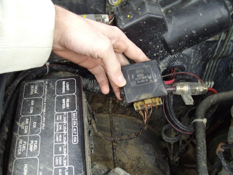

also unter dem Sitz ist es nicht - weil da nämlich nix ist...
Habe allerdings beim suchen Das gefunden, was verdächtig danach aussieht. Es ist im Motorraum direkt neben dem Sicherungskasten...

DerAnfänger hat folgendes geschrieben:
Das Ding ist einbisschen klein...
Wo gehen denn die Kabel hin die in den Einspritzdüsen stecken??
Die Edith sagt:
*hüstel*
Du hast nen Diesel.. oder??
Ich seh ein Relais für Fuel Pump und Fuel Heater...
Beim Benziner sollte das Steuergerät so ne Blechkiste mit ca 20 x 20 x 2cm sein...
