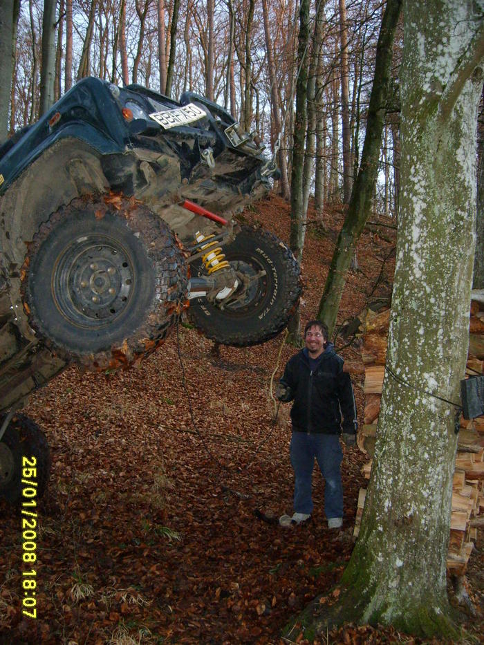

da der Mensch an sich bequem ist und eine Hebebühne sozusagen Endgeil ist !
Aber bei einigen intensiven Umbaumaßnahmen am Unterboden ist das permanent Überkopfarbeiten für ein älteres Genick Mitforisten ab 30 kennen das) nicht so prickelnd. Außerdem fällt permanent Dreck, Späne in´s mittlerweile schüttere Hauptharr
Darum, so soll es sein, sozusagen den Feind vor sich, nicht über sich
aus den ganzen Resten eine Haltemimik, samit Arretierung der Arme (man weis ja nie )
die Kiste hinten auf Rollwagen, drehbar in den Schäkelaufnahmen
Banges hoch fahren - hält
hinten auch
nu kommt man fein ran an den Schlamassel
Aufhängung am Auto
und um das rot markierte Teil gehts eigentlich. Ist die Stoßdämpferbrücke die durch was besseres ersetzt werden will.
Ich find das absolut geil, es wird eine Freude sein weiter zu werkeln !
Im Prinzip ist das Teil so angelegt das es universell zu verwenden ist für verschiedene Kisten.
Allerdings die Rollwagen sind zu hoch was aber noch geändert wird damit lasst sich das dann noch steiler gestalten. Sind jetzt nur 57 grad, irgendwas zwischen 70 - 80 Grad wäre obergeil

@vinz: bissl viel Aufwand. Ich machs einfach so:

das ist ja ne high tech lösung , ne Kette häts auch getan :-)
die Rollwagen unterm Arsch habe ich auch immer so gemacht
Hau mich, ich bin der Frühling Hau mich, ich bin der Frühling
vorne ne Kette um den Rahmen und gut ist ,vor allem zum entrosten untenrum sehr praktisch Heiligenschein

Und wohin ziehst Du die Kette hoch? - Wenn es nichts Tragendes über den Fahrzeug gibt. Unsicher
bluelandy
BeitragVerfasst am: 17.03.2009 20:36:14    Titel:
Hi meine Bühne hatte Große Bohrungen wo die Stempel reingehören ,ich habe nur 2 Arme genommen ( war ne 4T Bühne ) dann ne Kette an den Rahmen Geschraubt und durch die Bohrungen an den Armen gezogen und Verschraubt .
am chero ist das schwieriger weil kein Rahmen da ist :-) da hast du recht

so sieht es in voller Pracht aus
zur Standsicherheit momentan. Bei dem gegenwärtigen Winkel von 57 Grad, der nicht dem angestrebten entspricht aber schon komfortables Arbeiten ermöglicht ist alles im grünen Bereich.
Die Tragarme sind miteinander verklemmt und können ihre Lage nicht ändern. Die Aufhängungen der Tragarme, sind ja eigentlich nur "aufgelegt" und mit einer Schraube fixiert sind ebenfalls so gesichert das sie von ihren "Auflagelager" (was für´n Wort nicht "weg" können.
Die Heckseitige "AUflage" auf den Rollwagen ist zu hoch, aber gegenwärtig mit je Rollwagen 5 Rädern a 65Kg = 650Kg Traglast als ausreichend zu definieren.
Angestrebt ist ein größerer Anstellwinkel der dann aber die Frage der Standsicherheit aufkommen lässt, ist mir klar. Die Lösung dazu ist mir auch klar.
Zumindest ist die geschilderte Variante eine schöne Möglichkeit aufwendige arbeiten am Unterboden recht easy zu machen.
Allerdings ist die Rüstzeit, wie man so sagt, beim ersten Versuch und allein ca. 45 Minuten gewesen, also nicht unbedingt das Mittel um mal die Stoßdämpferbefestigungen zu prüfen.
Also mir gefällt das echt !

hät nich gedacht das der chero hinten schwerer is wie vorne mit motor und getriebe drin... Unsicher
