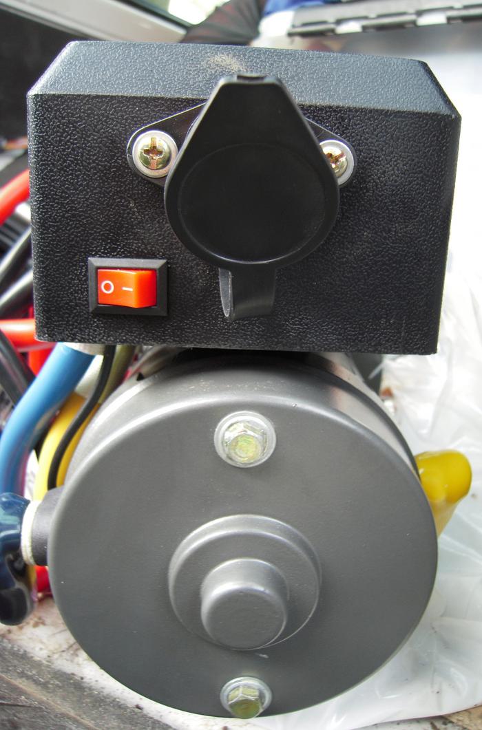

hab ja heut meine horn bekommen und gleich mal ne frage:
macht es überhaupt sinn nochmal nen hauptschalten dazwischen zu bauen? denn die Winde selbst hat ja schon einen...

Wo sitzt denn da der Hauptschalter? Am Relais? Und wenn ja, wo verpflanzt du das Relais?

direkt am steuerkasten ist ein schalter:
ist es denn dann noch nötig einen zusätzlichen schalter mit Relais zu verbauen? Unsicher
ist ja nur wieder etwas mehr das kaputt gehen kann... Grins

Der sieht ein bischen schwächlich aus, was schaltet der den ab? Den Massekontakt? Wohl kaum die Plusleitung?! Ich hab den Hauptschalter in der Plusleitung nahe dem Batteriekasten im Innenraum. Und ich hab den auch schon gebraucht also das Relais hängen blieb und die Winde gezogen hat. Da kriegt man dann schon mal leicht Panik. Mach mal den Kasten auf und guck rein. Dann sieht man ja was der schaltet.
