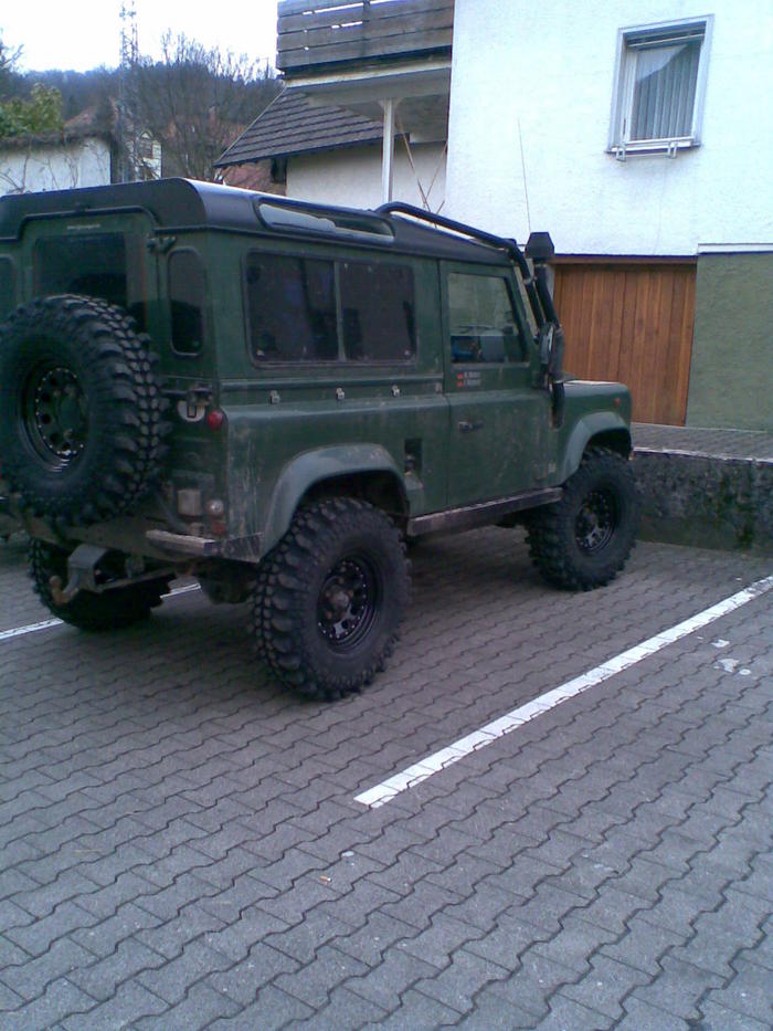

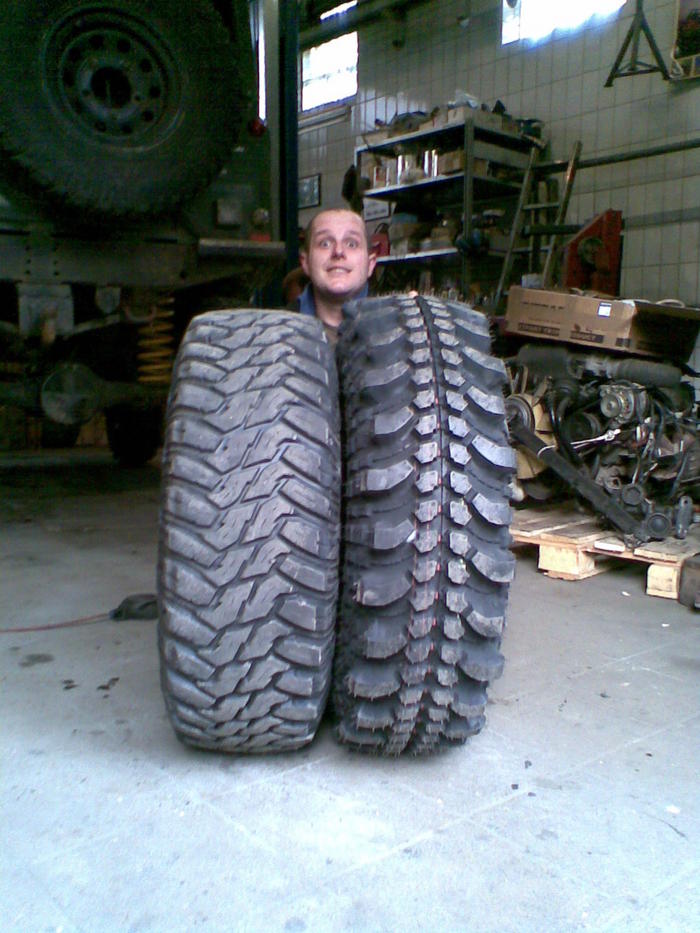

BeitragVerfasst am: 17.04.2009 07:25:53    Titel:
moin moin,
ich würd dir den hier ans herz legen wollen:
http://gelaendewagen.at/artikel07/silverstone_mt_0098.php
also den>
"ausgeliehen" aus dem Kämpfer-Fred
MuJo hat folgendes geschrieben:
mal wieder neue Schuhe. SIlverstone MT117 Extreme in 35 x 10,5-16.
b Winke Winke
