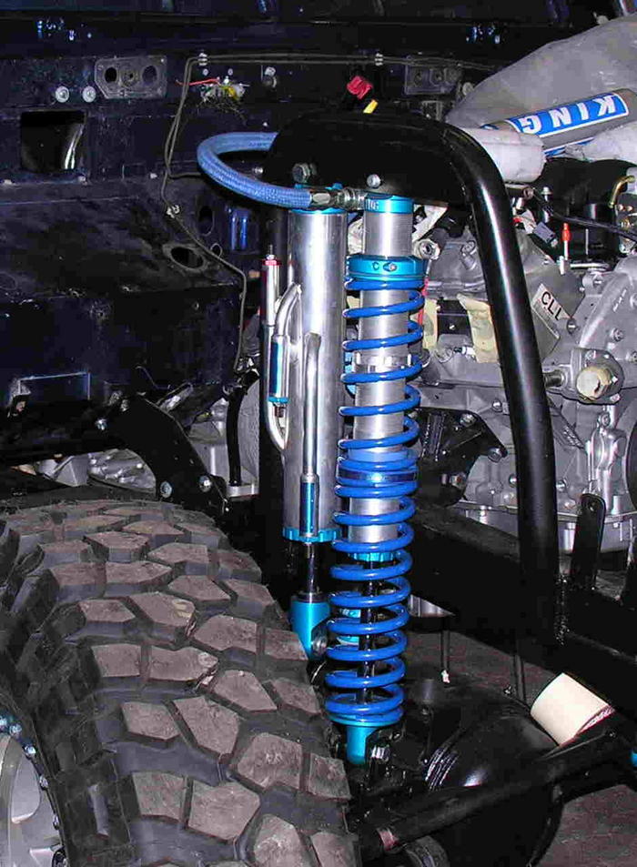

Auf dem Bild ganz oben sind die Federn doch vertauscht!
Supi Supi Supi kleine Diskusion am Rande!
T-Bone
1. 1x CJ7
BeitragVerfasst am: 21.04.2009 21:45:46    Titel:
100inch hat folgendes geschrieben:
Hallo Philipp
meinst du dieses Bild?
Wenn ja, ist das meiner Meinung nach Richtig!

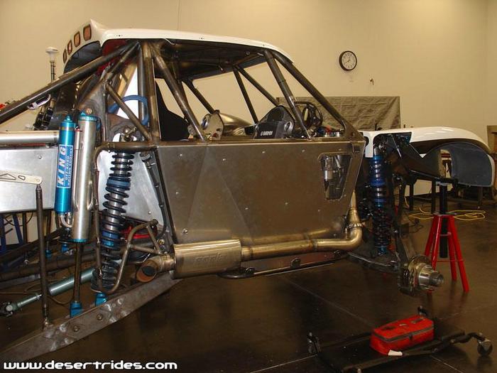

auf diesem bild sind die kleinen Federn nur Helpersprings, d.h. sie sind im Stand (Auto steht auf eigenen Räder) schon voll am anschlag. bei Robby Gorden ist das auch so.
Wir fahren jetzt auch mit Helpern und danach liniar!
Wenn man aber dual Fährt ist der Sprung meiner meinung zu groß.
Meinst du die Helpersprings auf dem Trophy Truck?
Dual rate macht wirklich einen Unterschied, muss jedoch beim valven berücksichtigt werden. gruss m

Ich denke mal schon das ich das Trophy dingdas meinte!
Aber es kann ja jeder machen was er will, ich wollte ja garnicht so ein streit auslösen.
Ist halt meine meinung!
100inch
Wohnort: AUS Victoria
1. LR 90-100-110
BeitragVerfasst am: 22.04.2009 12:32:12    Titel:
Also auf dem Trophy T sind Dualrate montiert. Die kurzen ( helper springs)Federn wie Du sie hast fahren Teams welche CORR ( Rundkurs)fahren auf den Dualrates. Ergibt dann Triplerate= 3 Federn. Der Aufwand mit 3 Federn lohnt nur auf Rundstrecken, wo Trainings etc gefahren werden.
