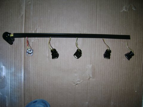

Wenn der Hauptkabelbaum nicht getauscht wurde (teuer) dann wird da noch lange Öl kommen.
Such mal nach Freds mit "Öl" und "Kabelbaum" beim TD5.

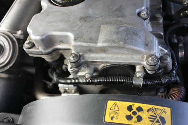

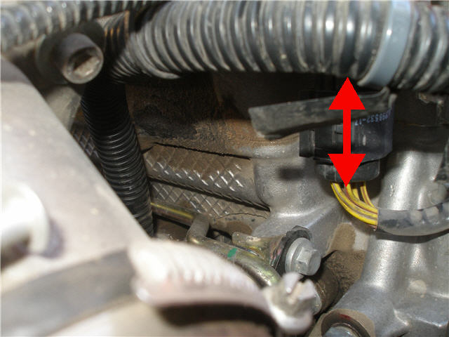

Wichtig wäre das du den kleinen Blechwinkel am Motor hast der den Kabelbaum etwas nach
oben zieht um neuem Öl den Weg in den Kabelbaum zu erschweren.

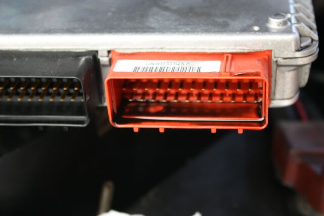

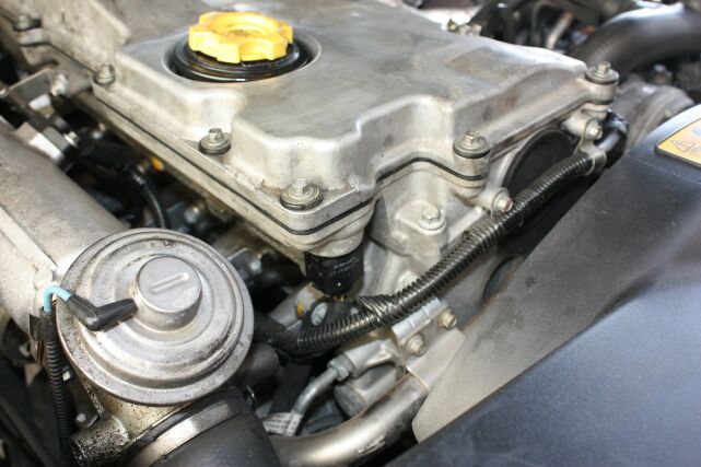

Ich muss eh nochmal "nacharbeiten" (machen das Besitzer anderer Automarken auch nach dem Werkstattbesuch??). Die ganze Kiste für Steuergerät und Batterie muss raus und sauber gemacht werden, damit ich künftige Entwicklungen besser beurteilen kann. Da drunter tröpfelt ja das Öl und oberflächlich habe ich von der Reparatur gestern auch einige Tröpflerl ausgemacht. Dann sehe ich ja auch die Steckverbindungen vom Steuergerät. Die Ursache für das Verölen sollte ja auch nach Lektüre der anderen Kabelbaum-Freds der Motorkabelbaum unterm Ventildeckel sein. Der ist ja jetzt gewechselt.
Ob der erwähnte Bügel dran ist, seh ich wohl erst, wenn die Motorabdeckung runter ist. Ausserdem war das Foto aus einem Defender und das sitzt das Steuergerät ja bekanntlich nicht im Motorraum. Ob sich das auf die unmittelbare Kabekführung vom Motorblock weg auswirkt kann ich jetzt noch nicht sagen. Vielleicht weiß ja Peter was dazu...

es ist doch keine grosses problem Öl in kabeklbaum, langsahm sollte jeder td5 fahrer wissen das es passiert
Edit: Eine Woche vor Ostern großer KD beim Kohler in LL. Soweit alles in Ordnung und nix aufregendes.
Werkstadt hat sch....e gearbeitet, sollte immer gechekt werden
1)ok kabelbaum ausgetauscht
für die nächste zeit, mindestes 1 mal die woche, der rote stecker vom steurgerät auszihen und mit bremsreiger sauber machen,
vom motor kommt jetz kein öl mehr , aber im kabel ist noch öl da Vertrau mir

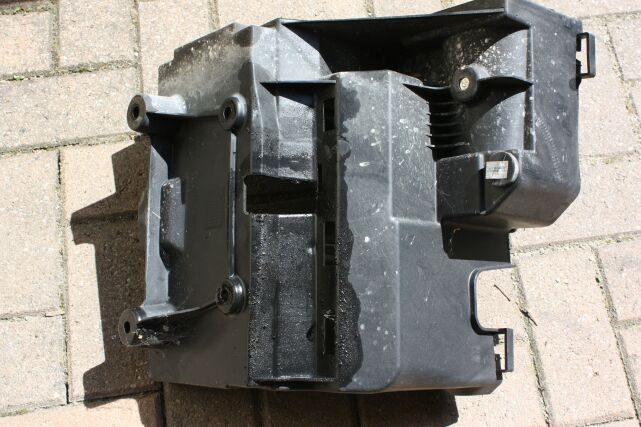

Ich will aber u n t e r den Kasten, da ist viel Dreck und Öl!!

BeitragVerfasst am: 22.04.2009 14:03:23    Titel:
schaue ich heute abend Smile

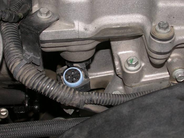

BeitragVerfasst am: 25.04.2009 12:38:48    Titel:

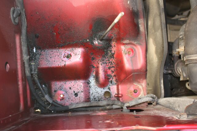

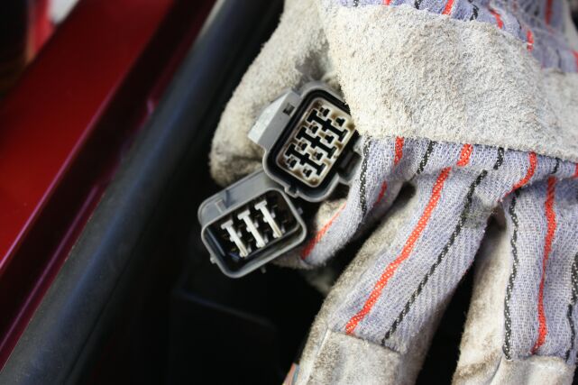

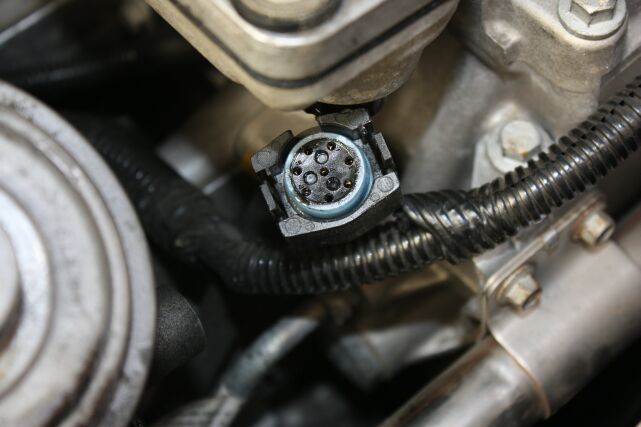

Ölige Sache . . . . habe jetzt mal alles ausgebaut und soweit es ging sauber gemacht. Der Kabelbaum ist nach meiner Ansicht zu kurz, um Ihn mit dem Winkel nach oben zu bekommen. Evtl. ist der nach ´99 ein geänderter Kabelbaum?
Der Stecker am Motor scheint nicht besonders ölig zu sein, wobei trocken sieht für mich auch anders aus. Jetzt bin ich mal gespannt wie das weiter geht, wenn noch lange Öl nachkommt muss ich wohl zurück in die Werkstatt....

hm darf ich fragen was der Werkstattbesuch gekostet hat? war bestimmt nicht billig. Wenn ich mir das Bild von der Frontansicht ansehe kommt mir ne Idee, warum macht man nicht vom Stecker bis zum Kabel+ 5cm einen Schrumpfschlauch drauf? oder läuft das Öl in den Stecker?
Gruss Sven

BeitragVerfasst am: 27.04.2009 09:44:28    Titel:
Das Öl läuft meines Wissens durch die Steckverbindung und hat nichts mit fehlender Dichtung am Motorblock zu tun. Sonst würde auch nicht der Kabelbaum unter dem Ventildeckel gewechselt werden.....
Ich habe jetzt zwischen die kleinen Kabel ein Stück Tempo gestopft um zu sehen, ob da noch Öl nachkommt. Nach 100km war es noch schneeweiß... Am Steuergerät muss ich wohl nochmal sauber machen, da scheint noch einiges an Öl im Kabelbaum zu hängen....
