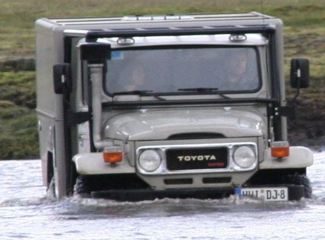

Viele setzen einfach einen Zyklon vor den Lufi. Das bringt relativ viel. Aber der braucht Platz und ist teuer.
Wobei ich sagen muss das es bisher auch ohne Schnorchel relativ brauchbar funktioniert hat.
Oder so. Bin ich einen ganzen Urlaub mit viel Sandwind zum Er Richet und zurück gefahren Heiligenschein
man kann auch an den Ansaugstutzen einfach eine Bitburgerdose zerlöchert montieren und etwas Filtergaze drumwickeln. Das ganze in einen Damenkniestrumpf stecken und mit Kabelbinder fixieren.
Weniger Sand drin als bei den "Professionals" Hau mich, ich bin der Frühling Hau mich, ich bin der Frühling Hau mich, ich bin der Frühling
okok, bin schon weg....... Winke Winke
Den Ansaugbedarf kann man einfach mit mehr oder weniger Löchern regeln Heiligenschein YES

...bei uns Herren on Tour mangelt es an Damenkniestrümpfen. Ehrlich, Anna Supi
Da ich auch am Thema saubere Luft war, der geht auch: http://www.mann-hummel.com/group/upload/doc/HBZSJDIoyuT.pdf
Gruß Stefan
PS: sieht aus wie der Campingplatz in Douz...
