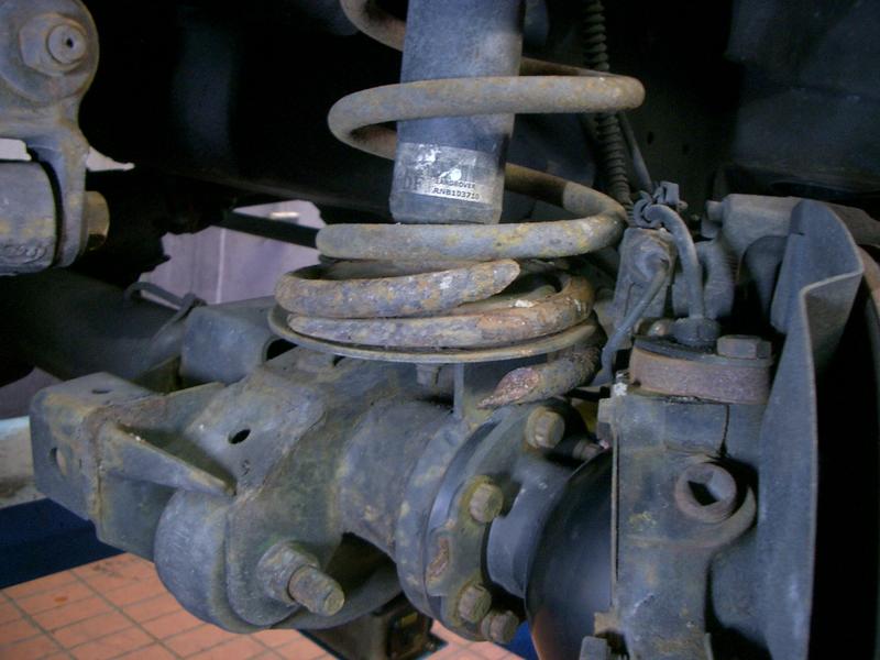

Also ich habe vor 5 Jahren einen Defender 90 in Leipzig gekauft. Verhandlungen wurde telefonisch abgewickelt. Der Vorbesitzer hatte ebenfalls das Handlingsfahrwerk von Matzker drin. Nach der Geldübergabe ging es mit dem Fahrzeug quer durch Ostdeutschland in meine Heimat. Das Fahrwerk war viel zu hart abgestimmt. Die ganzen Schlaglöcher, Kopfsteinpflaster und Querrillen wurden eins zu eins in das Fahrzeug geleitet. Zu Hause habe ich die Bilsteindämpfer gegen Originaldämpfer sofort getauscht. Die Bilsteindämpfer konnte man nur mit dem Schraubstock zusammendrücken. Das mußte ich auch machen, weil ich diese Dämpfer gleich weiterverkauft habe und mit einem ordentlich Seil gesichert im eingedrückten Zustand verschickt habe.
Die lila Farbe hat auf den Federn auch nicht lange gehalten und im Frühjahr ist dann die Feder vorne rechts gebrochen. Vermutlich durch Einfluss von Korrosion und Kerbwirkung. Mir ist das Handlingskit vom 90'er viel zu hart abgestimmt. Ein komfortables Fahren war damit unmöglich. Auf den Dämpfern ist witzigerweise die Nordschleife abgebildet. Verarbeitungsqualität der HT-Federn ist nicht so doll und nicht lange haltbar. Die Hälfte der Windungen liegen im ausgebauten Zustand schon zusammen und haben überhaupt keine Wirkung. Aber so unterschiedlich sind hier die Meinungen

Daß man Bilstein Dämpfer mit Kraft zusammendtücken muß hat nichts mit der Abstimming zu tun, sondern schlichtweg damit, daß das Gasdruckdämpfer sind.
Übrigens sicher, daß das ein originales Matzker Fahrwerk war? Normalerweise funktionieren die Fahrwerke gut, speziell die Federn sind eigentlich top.

BeitragVerfasst am: 28.08.2015 20:53:04    Titel:
Speziell die lilanen brechen gerne mal.

BeitragVerfasst am: 29.08.2015 09:39:14    Titel:
Meine Erfahrung dazu ist das bei den "Lila Federn" über die Jahre erhebliche Qualitätsunterschiede bei der Fertigung gab. Ich meine mich zu erinnern, dass die auch nicht alle vom selben Hersteller kamen. Nur die Beschichtung war konstant unbrauchbar.
