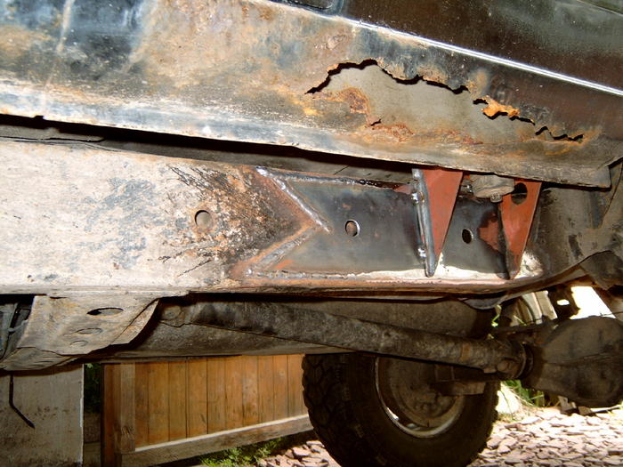

Ja, so hatte ich mir das auch gedacht, ich denk ich kuck dann mal morgen noch kurz im Geschäfft gleich nach ein bisserl Material, so 4mm Stahlblech dürfte ja reichen, das Originalmaterial hat glaub auch 3 oder 4 mm Stärke.

Wichtig ist da wirklich der Schweißer Deines Vertrauens! Dein geplanter Weg ist da
ganz richtig.
Zur Nachbehandlung: Spar die das WD40, das Zeug wird in jeder Hinsicht
überbewertet! Mike Sander allein in reichlicher Menge wird da ausreichen.
Aber klopf lieber erst mal den gesamten Rahmen ab um zu sehen, wie der Rest
aussieht... Schwer zu glauben, daß das die einzige angegriffene Ecke ist!
Starrachse, was sonst!
Glenn
BeitragVerfasst am: 18.05.2009 23:34:24    Titel:
Keine Sorge...das wird wieder....aber es muss die Seitenwand bestimmt über mind. 20cm hinweg raus, weil die ist komplett duenn geworden wie in den Bohrungen ersichtlich.
Das Problem an der Stelle ist, dass sich da dauerhaft der Dreck ablagert und nicht wieder heraus kann. Der dreckt saugt dauerhaft Feuchtigkeit und dadurch gammeln die an den Stellen halt gerne weg (so ist es zumindest bei Toyota und das wird hier nicht anders sein)

Ich kenne das auch ...
... ist der Rahmen von meinem Stadtflitzer Zwinker (MD21).
Der leidet auch hier und da an "akkuter Oxidis". Besonders schlimm an solchen Stellen, wo durch irgendwelche Anbauteile Kontaktkorrosion (elektrochemische K...) entstanden ist.
Das auf den Bildern ist genau dort, wo die Befestigung vom Trittbrett (Winkeleisen wird mit einem Bügel an den Rahmen gespannt) sitzt.
... das Loch wurde großzügig ausgeschnitten ...
... dann das Neue angepaßt und geheftet ...
... und hier hat der Rahmen eins verbraten gekriegt ... - und zwar ein neues Blech
Dies war der erste Streich, der nächste folgt sogleich. Hau mich, ich bin der Frühling

BeitragVerfasst am: 22.05.2009 17:15:34    Titel:
Weiter gehts ...
... die aufgearbeitete/teilerneuerte Kabinenaufnahme ist vorerst nur "geheftet".
Bei passender Gelegenheit muß ich wahrscheinlich auch meine Schweller mal "tauschen". Hau mich, ich bin der Frühling

Hm , Rost - VORSORGE in Form von UBS oder Wachs/Fluidfilm hast Du nie gemacht?
Ich liege eigentlich bei all meinen Autos bisher (und das sind 3 1/2 mit meinen 44 jahren bisher) immer mind. 2 Tage im Jahr unterm Auto und schmiere und saue mit Wachs rum.
Aber Deine "Bedienungsanleitung" zur Reparatur- echt klasse. Mit dieser Form zum Einschweißen, wäre ich niemals drauf gekommen. Vielleicht muß es ja mal beim Kenia-Patrol gemacht werden.
Frank
BeitragVerfasst am: 22.05.2009 21:11:49    Titel:
Jupp, den Schweller wirst komplett cutten müssen an der Stelle.
Rest ist super geworden!

BeitragVerfasst am: 22.05.2009 23:18:36    Titel:
Saubere Arbeit!
Aber ich bin echt geschockt über den Umfang der Rostschäden!
@ Stewa:
Eigentlich gelten ja die Y720 als böse Roster, und am YPS hat Nissan ja schon mal
die Rostnester für die späteren Modelle ausprobiert... Heiligenschein
Aber was ich hier gerade zu sehen bekomme, belehrt mich eines besseren!
Sehe ich das richtig, daß in dem aufgerosteten Schweller kein Furz Hohlraumkonservierung
ist, der ja angeblich schon von Werk aus drin sein sollte!?
In meinem 83'er Teileträger war keine drin, im 84'er sehr wohl, im 85'er wieder nicht... Obskur Welcher davon ist jetzt Zufall???
Aber keiner von meinen Rahmen sieht so schlimm aus!

Von aussen entrosten und mit Zinkspray(kauf das im Autozubehörladen und lass dir versichern, daß das Zeug leitend ist, sonst bringt das nix oder nicht mehr wie normaler Lack) einsprühen. Am besten 2 oder 3 Lagen, darüber 1-2 Lagen U-Schutz. Und klar siehste den Rost, wenn der da durchkommt, nur da kommt nix mehr, wenn von aussen alles entfernt und von innen alles konserviert wurde.
Ebenfalls emfpiehlt sich, nicht alles auf einmal zu schweissen sondern immer mal die Seiten zu wechseln und mal eine Pause zum Abkühlen einzulegen, damit eine möglichst gleichmässige Einbringung der Wärme entsteht und überhaupt nicht zuviel Wärme eingebracht wird.
Die Stärke der Bleche sollte nicht zu stark gewählt werden, um die Eigendynamik des Rahmens nicht zu sehr zu stören.
In einem Forum wurde es mal beschrieben, da hat jemand zusätzliche Querträger in den Leiterrahmen geschweisst. Nach einigen Monaten traten nach einigen Fragezeichen wohl auch etliche Risse im Rahmen auf.
Ich würde lieber den befallenen Bereich grosszügig ausschneiden(in der X - Form wie hier gezeigt) und ein passenden Stück gleichen aber neuen Materials einschweissen. Die Kanten sowohl beim einzuschweissenden Stück als auch beim Rahmen anschrägen, damit sich dann eine Art V Fuge rund um den Einschnitt bildet. Diese lässt sich deutlich kraftschlüssiger schweissen.
