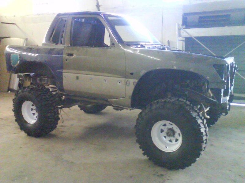

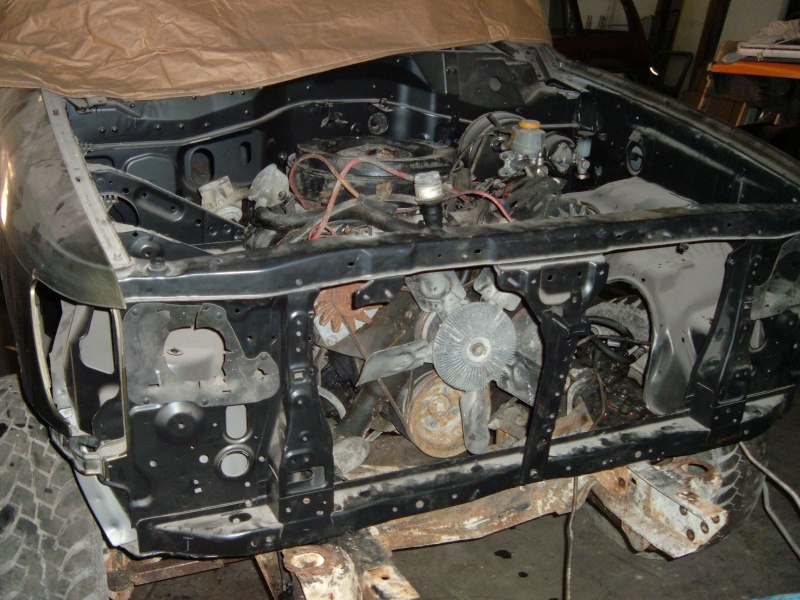

meinen Patrol mit ein chevy 6.2 / th400 / NP205
achsen dan 60 mit sperre vorne und ford14 bolts mit sperre hinten
