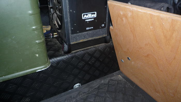

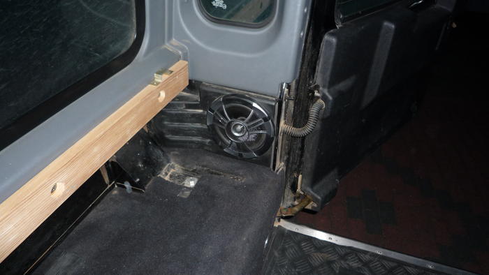

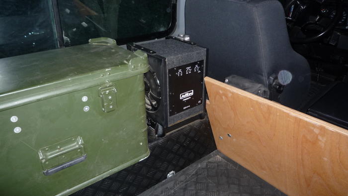

Was wollt ihr denn mit den Zimmerlautsprecher im Defender? Das hat doch nix. Ich habe etliche Dinge hinsichtlich Lautsprecher und Musik ausprobiert. Habe jetzt den Stein der Weisen gefunden. Eine Anlage, die es in sich hat, zumindest für schmales Geld.
Ohne Verstärker geht schon mal gar nix, wenn man etwas lauter hören will. Ich bin zu ACR gelaufen und habe mir ein Budget von 500€ gesetzt. Ich habe mir eine 2 Kanal-Endstufe von Axton mit 2x100 Watt für 89€ gekauft. Hinzu kam noch ein aktiver Subwoofer von Axton für 120€ und für hinten zwei 16 cm Koax-Lautsprecher von Eybrid für knappe 100€ und vorne zwei 10cm Lautsprecher ebenfalls von Eybrid für 50€, die in die original Löcher passen.
Ein gutes Radio habe ich bereits gehabt. Bei den vorderen Lautsprecher habe ich einen Elko als Frequenzweiche zwischen gelötet. Die lassen Frequenzen größer 500Hz durch. Dadurch sind die vorderen Lautsprecher stärker belastbar, die ich nur über das Radio ansteure. Die hinteren werden über die Endstufe angesteuert.
Die hinteren Lautsprecher habe ich mit Kollegen Dremel und Stichsäge in die Plastikverkleidung reingefummelt und mit Sperrholz verstärkt. Man kann sich aber auch einen kleinen Kasten selber bauen.
Kabel habe ich dann hinter dem Profil langgelegt, wo normalerweise die hinteren Lehnen befestigt werden. Der Subwoofer ist für die Größe absolut genial. Das Auto macht jetzt richtig Krach und klingt auch vernünftig. Hier mal ein paar Bilder. Ihr müßt euch die grüne Kiste einfach wegdenken. Wollte die Kiste für das Foto nicht ausbauen. Da fliegt Abschlepseil usw. drin rum. Klar, nimmt der Subwoofer Platz weg, aber dafür ist es mir in jedem Fall wert. Die Berber kamen letztens von überall her, als ich in der Wüste etwas lauter Musik gehört habe.

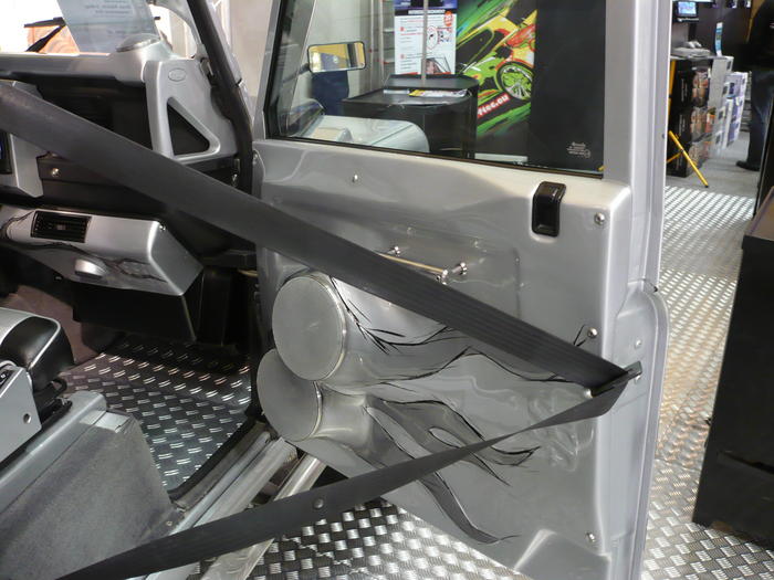

Am besten sind im 90er die Tieftöner in den sonst nutzlosen Backentaschen untergebracht:
Und ohne dicke Endstufen. Denn die stören mit ihren Switchmod Spannungswandlern nur den cb Empfang.
2 x 25W Analogendstufen reichen völlig aus.

Pirat
Unser Anderl deluxe
Wohnort: Ufering neben dem Lamborghini-Dealer
1. LR 90 Tdi
BeitragVerfasst am: 19.06.2009 12:07:19    Titel:
Flint hat folgendes geschrieben:
oder so
Wasn das??? 'N Discofender oder wie? Nee, oder?
