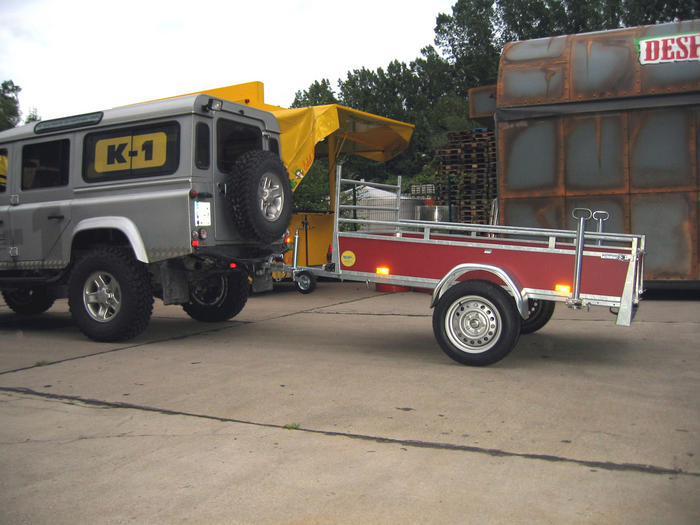

35x12.5R15 auf zugfahrzeug und Hänger. Der Hänger wird ausschließlich von diesem Fahrzeug gezogen, daher paßt das. Ich werde mir bei der nächsten USA-Bestellung noch eine 2" weiter gekröpfte Kugelkopfaufnahme mitordern, dann steht er endgültig waagrecht.

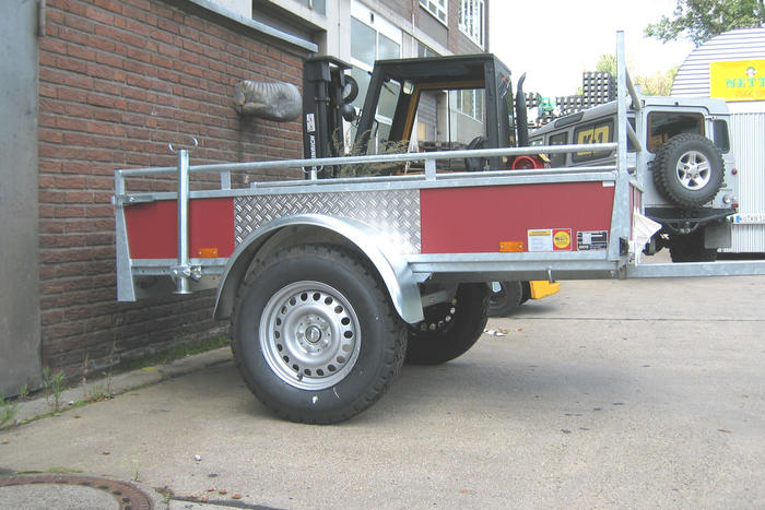

Der ist ja süß YES was hat der für ein Kastenmaß? Hersteller? Oder kompletter Selbstbau?

Respekt das schaut ja mal rcihtig geil aus YES

nitrox hat folgendes geschrieben:
www.tentrax.com

Der Anhänger hat ne Bodenfreiheit von 57cm. Den Höhenausgleich zur auf 40cm sitzenden AHK habe ich dann mit einer nach unten gekröpften Deichsel gemacht.
