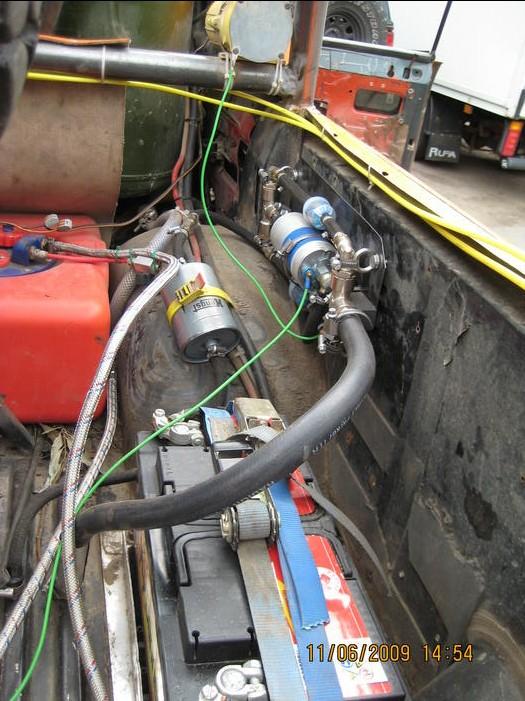

also bei mir saugt die pumpe(bosch) direkt mit einer 12mm leitung aus dem original tank. anschließend fördert die pumpe durch einen filter mit wasserabscheider zum motor. rücklauf geht vom dieselkühler am motor direkt wieder in den tank... einfachster aufbau mit 2 leitungen und einem filter ohne spielkram...die pumpe lässt sich so in 10min wechseln und der filter sitzt an der originalen stelle mit der abdeckung..

so sieht das bei mir auch aus;-) am träger über der achse ist schön platz für die pumpe;-)

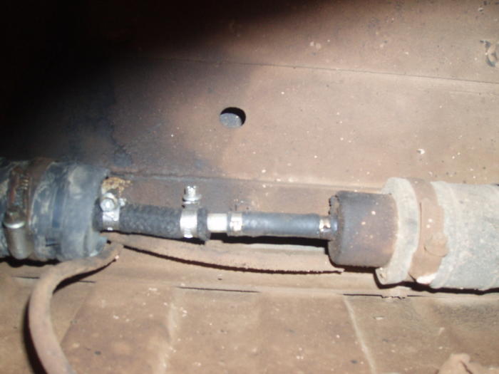

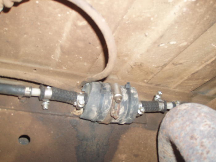

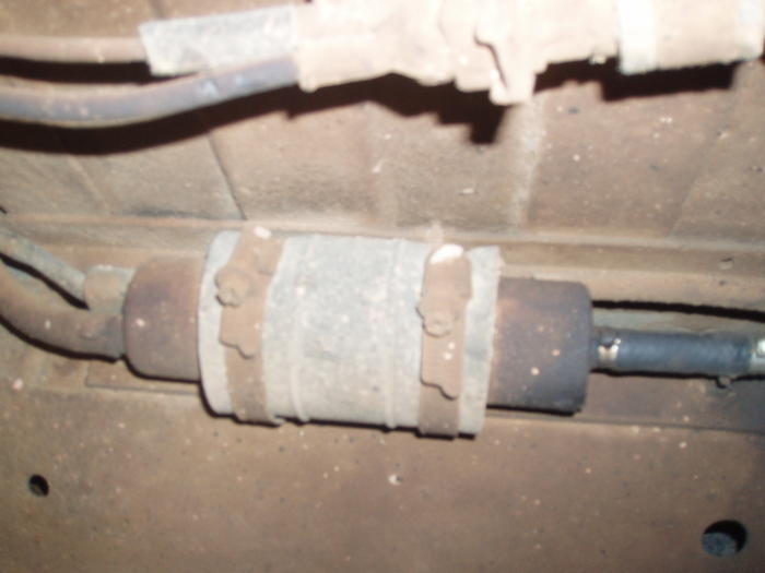

hab mich mal unter den Kasten gelegt .. guckst Du, kann man aber auch nicht so viel erkennen.
Rechnung hab ich zwar gefunden, steht aber Modell der Pumpe nicht drauf traurig
Hab vor ca. 3 Jahren etwa 220 für die Pumpe bezahlt, Filter irgendwas um die 12 Euronen, paar Schläuche, paar Schellen - fertig.
Rausbauen will ich die jetzt gard nicht wirklich Smile Das Ding gibts auch bei einem der wohlbekannten Landy - Ausrüster aus der Oberpfalz ...
Feinfilter
Pumpe und Filter
Pumpe
    und funzt ganz brav, Filterwechsel in 2 Minuten, keinen extra Leitungen. ICh bin restlos zufrieden. Ist die Pumpe hin, dann muss auch nicht gleich der ganze Tank raus..
