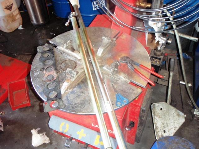

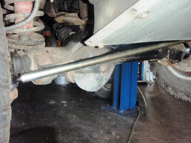

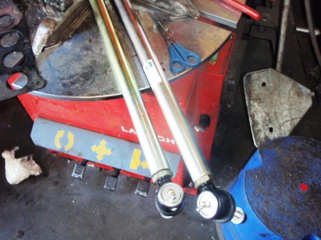

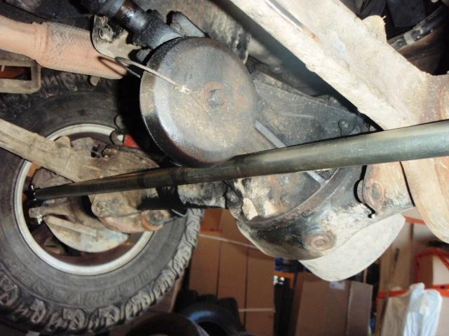

BeitragVerfasst am: 26.08.2009 08:46:24    Titel:
hd spurstangen?
