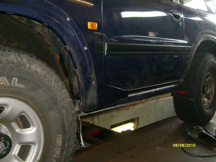

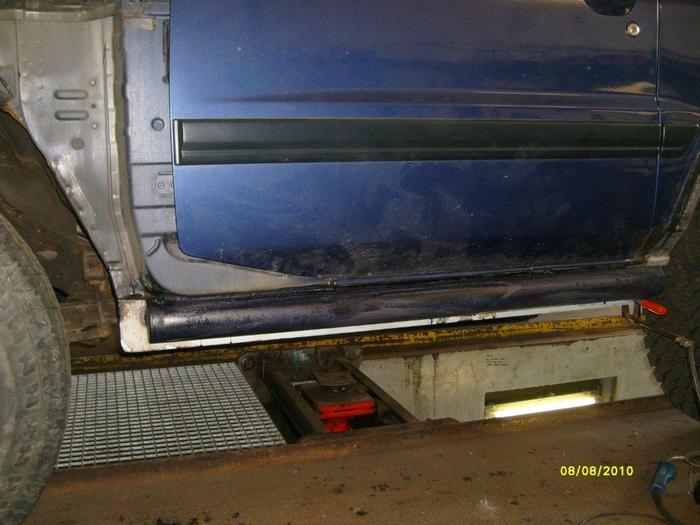

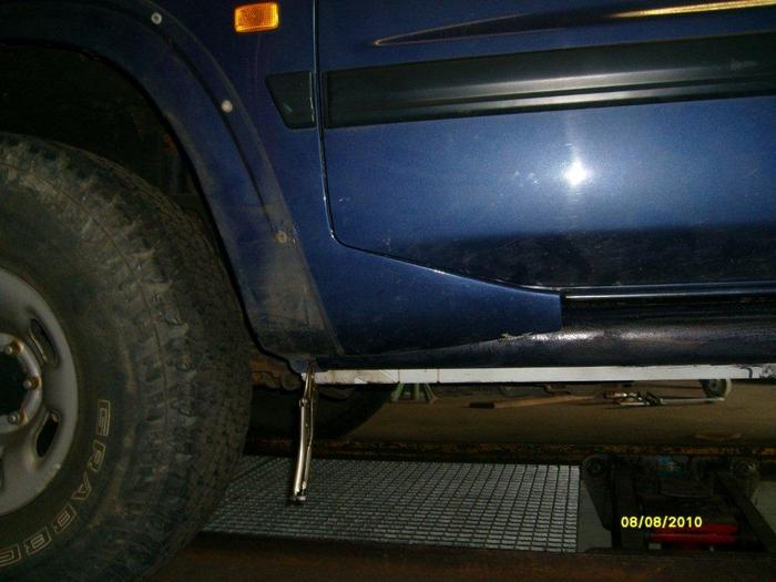

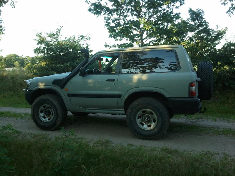

Da es nix auf dem Markt gab, habe ich die Schweller gegen Rohre getauscht. Mir gefällt es und der Tüv Mensch bekommt mit dem größten Hammer keine Beule rein geprügelt.
Kannst du von deiner Variante mal ein paar Bilder einstellen?
Kommst du bei dir jetzt theoretisch mit einem HiLift an die Schweller?
Anheben dürfte ja jetzt kein Problem mehr sein oder?

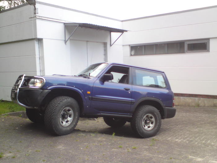

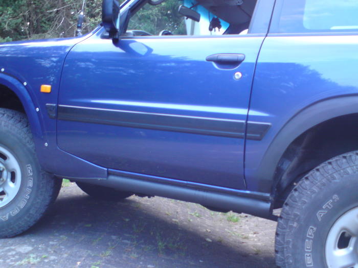

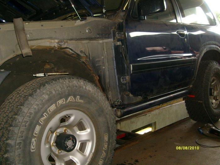

Der momentane Zustand
Den Lift würde ich trotz Rohr nur am Rahmen bzw am Rahmen fest verbaute Teile ansetzen, nicht an der Karosse.

PatrolY61 hat folgendes geschrieben:
Jap,
Rahmen, Hinterachse, Querträger (???).
Was passiert eigentlich genau wenn man den Wagenheber an die Karosse setzt?
Grüße, Justin

Der Pajero Profi hat folgendes geschrieben:
Jap,
Die Karosse ist halt "nur" auf den Rahmen geschraubt. Alle schweren Bauteile wie Motor, Getriebe und Achsen sitzen im Rahmen.
Ich wills ehrlich gesagt garnicht testen.
Jap,
Rahmen, Hinterachse, Querträger (???). An die Stellen komme ich mit dem HiLift nicht ran
Danke für die Bilder Zwinker gefällt mir
Aber wenn deine Rohre bzw. die Verbindungen Karosse-Rahmen evtl. nicht halten sollten wenn man nen Lift dort ansetzt dann dürften die ja auch nicht halten, wenn man mal mit den Rohrern auf einem Stein aufsitzt. Da kommts ja auch mal vor das dann ein Rad in der Luft hängt.
Oder hab ich da ein Denkfehler?
Wo kann ich den ansonsten den HiLift ansetzten um ein Rad zu entlasten, ausser mit dem Aufsatz, wo ich in die Felgen zwei Haken einhänge???

Die Rohre werden halten. Ob das Blech/Karosse darüber mit macht ist fraglich.
Wenn Dein Patrol auf ne Bühne stellst, setzt Du die Tragarme ja auch unter den Rahmen nicht unter die Schweller.
Für einen HiLift müsste man extra ne Vorrichtung bauen die vom Rahmen kommt. Zb vorne und hinten Aufnahmen durch die Stoßstange in den Rahmen.

Ja an den Rohren hätte ich nie gezweifelt rotfl
Vorne kann ich ja an den Windenträger ansetzen.
Hab halt nur gedacht, wenn man schon solche Rohre in die Schweller setzt, das man das auch anderweitig nutzen kann.
Weil man da ja sicherlich auch irgendwann mal aufsetzt?!
Aber stimmt schon, ob die Verbindung das mehr als einmal mitmacht, möcht ich auch nicht testen Hau mich, ich bin der Frühling
