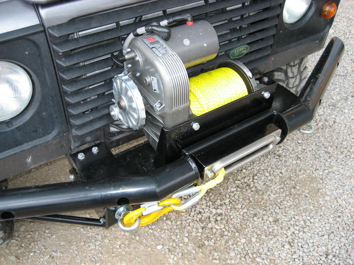

ohne am Grill zu schneiden stehen die 8274 einfach zu weit vor! Schau dir das lieber mal in original an. Vertrau mir

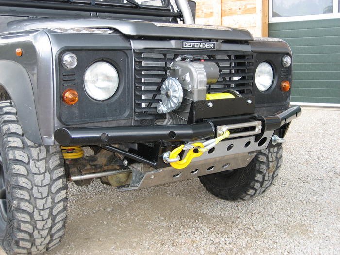

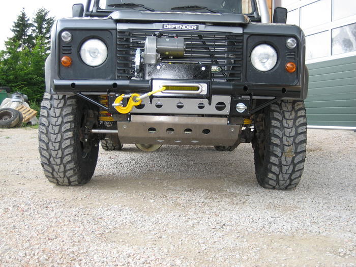

Du meinst bei Dir? Du hast mir eh nen Floh in den Kopf gesetzt mit der Devon Ramme, die gefällt mir immer besser. Kacke, hört das denn nie auf?

nein, meine ist ja hinten! Ich meine die käuflichen. die sehen sche!$e aus und stehen einfach vorne raus. Böschungswinkel ade.
Entweder den Cage kaufen und in den Tabular reinbacken (keine große Sache) oder ... und schnippeln! YES

Frag aber bei Devon ob das mit dem Kühler geht. Ich hab den bisher nur an Landys mit Kühler hinten gesehen. Obwohl, kann man ja leicht umbauen. YES

Müsste gehen, die schreiben ja das es bei Klima nicht geht. Kann ich mir auch nicht vorstellen, wäre ja sonst ein Nischenprodukt. Aber ich frag mal sicherheitshalber.

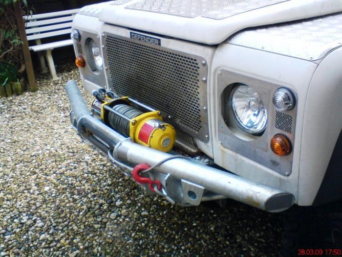

die 8274 läst sich auf eine brit part stange montieren wenn du die nimmst die für die AC variante ist und dir einen extra winkel für die Winde ""zimmerst ""
ist siche rdie kostengünstigste lösung und gar nicht mal so schlecht.

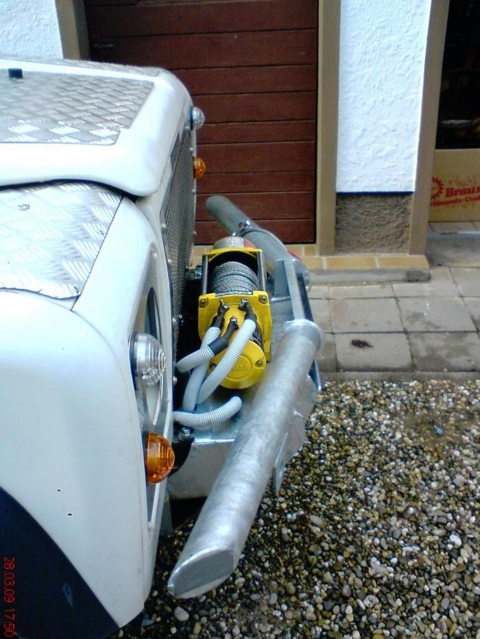

Danke, hier mal meine Stange.
Die ist ähnlich wie die Britpart und bietet auch genug Platz. Aber wie Forcierer schon sagt, der Rampenwinkel ist zum Teufel. Ich werds trotzdem mal probieren, tendiere aber schon zur Devon Ramme.

Der Uterschied zwischen der Ramme von dir und der von Michi ist, das die von Michi vorne länger in einer geraden Flucht ist.
Du wirst bei der Befestigung das Problem haben, daß das Gehäuse am Querrohr ansteht.
Lieber neue Ramme kaufe und gut ist.
Frag mal beo devon an, ob die bei deinem TD% auch passt, sicher ist sicher.
