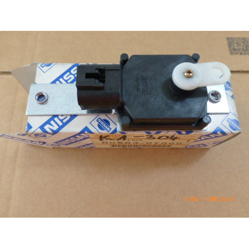

Nun stellt sich mir die Frage, ob ich einen Stellmotor von Nissan (bspw. von der Tür hinten links), oder einen von Waeco nachrüsten soll? Randnotiz: Meinem Verständnis nach, muss in beiden Fällen der Stellmotor zusätzlich zu dem vorhandenen Schalter installiert werden.
Hat bereits jemand von euch bei einem Nissan Patrol Y60 eine Funkfernbedienung nachgerüstet und kann mir die vorgenannte Frage beantworten?
Schalter v. l. (Ist-Zustand): ET-Nr. 80583-05J00
Stellmotor h. l. (ggf. Soll-Zustand): ET-Nr. 80553-10V00
