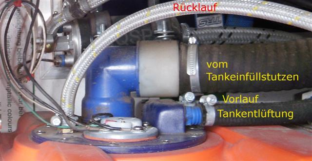

habe bei meinem eigenbautank nen deckel für die anschlüsse gemacht.
sieht so aus:

wie schon geschrieben, ist das ein Eltex Bootstank
der Tanschlußdeckel hat nicht soviel Möglichkeiten
wenn man es so anschließt wie beim Orginaltank, fehlt ein Anschluß
werde nochmal was neues bauen, wenn ich Zeit und Lust hab

Ich habe bei meinem Tank noch eine zusätzliche Schottverschraubung angebracht für die Rücklaufleitung , bekommt mann beim Hydraulik Fritzen deiner wahl.

so hab ich die Anschlüße auch alle belegt, also das zusätzliche Loch gebohrt
am Orginaltank gabs noch ein 22 mm ID Schlauch zur Enlüftung beim Tanken
die Eingangsfrage war, ob tanken auch ohne die direkte Entlüftung, eine Art Bybass funktioniert
machts ja auch, man kann nur nicht völlig geistesabwesend den Tankrüssel da reinstecken

wenn entlüftung, dann roll-over-ventil nicht vergessen! Der Oberlehrer spricht, also zuhören!
