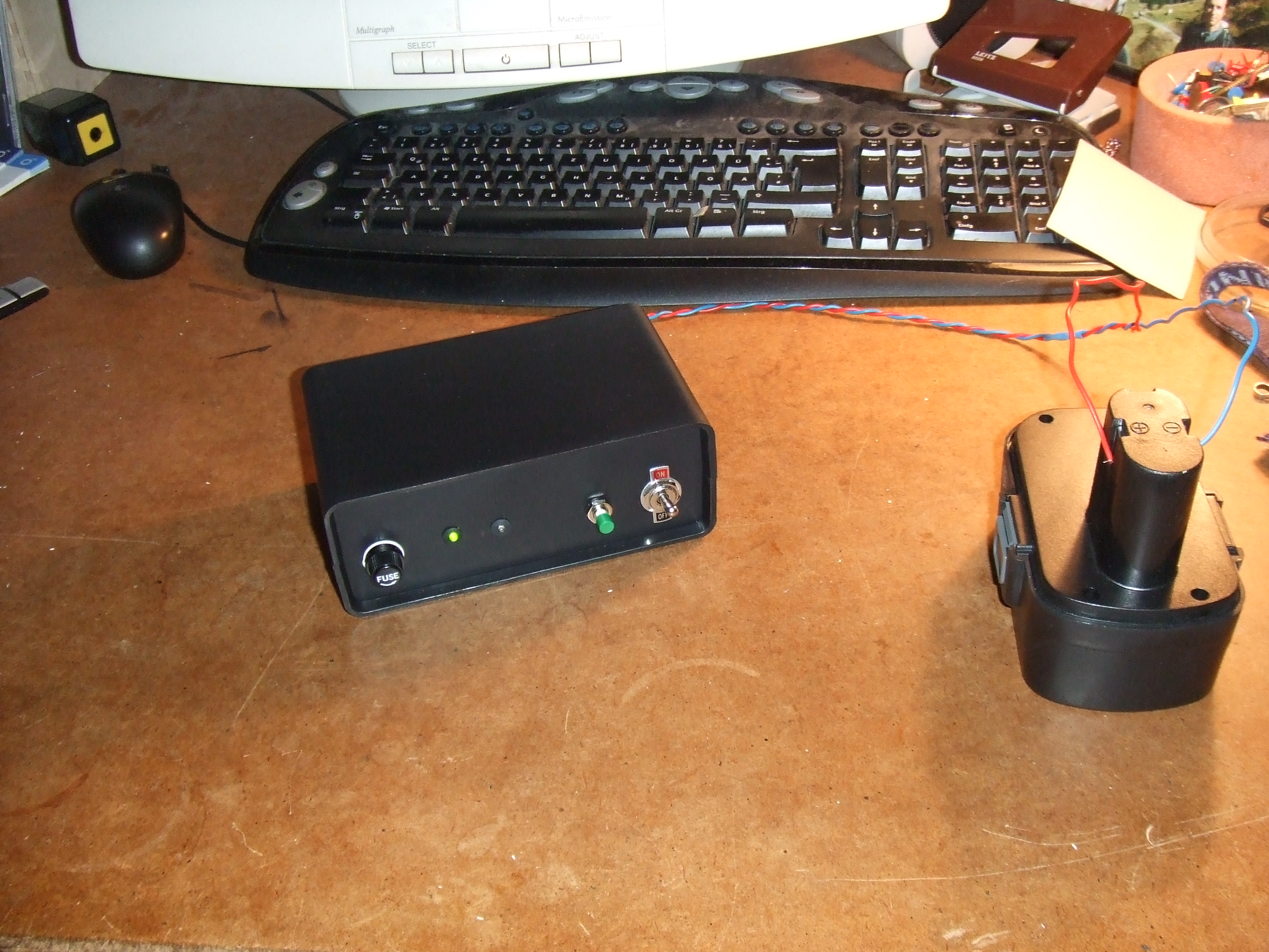

BeitragVerfasst am: 16.10.2009 11:09:33    Titel:
so ähnlich habe ich das auch gelöst. Die Platine der Basisstaion in einen Kasten, zusammen mit der Spannungsversorgung!
Anschluß ans Bordnetz damit kein Problem, war selbst begeistert, nicht mal die Zündung stört...
 Dateiname:  DSCF2610.JPG

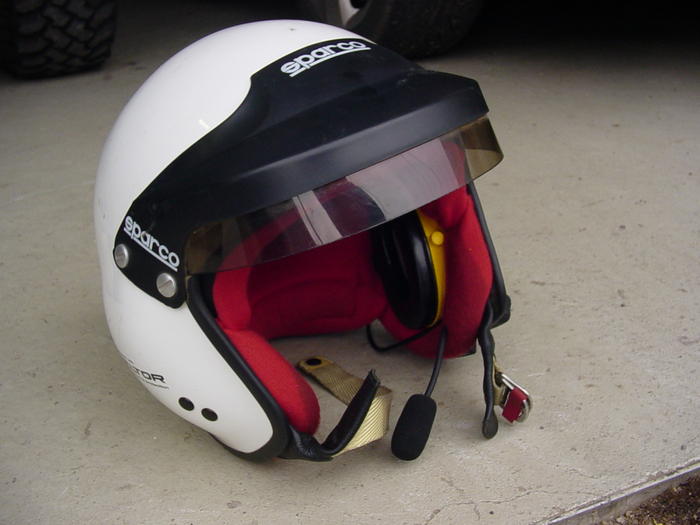

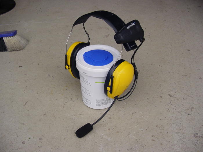

ich habe heute mal einen Peltor Gehörschutz modifiziert und meine Interphone-Anlage rein gebaut. Die Ohrmuscheln stehen jetzt Kopf, aber so kann ich, wenn ich den Bügel abnehme, die Ohrmuscheln auch in meinen Sparco Helm rein bauen. Bei Gelegenheit mach ich mal Bilder.
BeitragVerfasst am: 05.12.2009 14:13:18    Titel:
Hier die Bilder.
Hier als Kopfhörer für Events ohne Helm oder Verbindungsetappen:
und hier das gleiche Teil ohne Bügel im Helm:
umgebaut ist es in weniger als 1 Minute.

BeitragVerfasst am: 05.12.2009 16:44:44    Titel:
Die dicken Ohrmuscheln passen in den Helm rein?
Is da echt so viel Platz?
BeitragVerfasst am: 05.12.2009 19:03:31    Titel:
ja, der Sparco ist so gemacht. Deshalb hat der aussen auch die Dellen.
