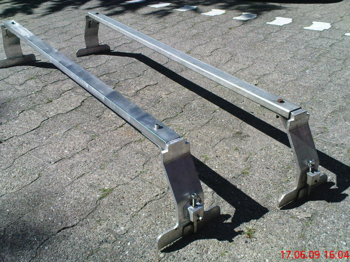

BeitragVerfasst am: 17.06.2009 19:04:28    Titel: original und nachbau
so der lastenträger ist fertig YES
links der nachbau Love it rechts das original
wie es mit dem dachgepäckträger weiter geht
lest ihr, wenn hier der nächste eintrag dazu steht

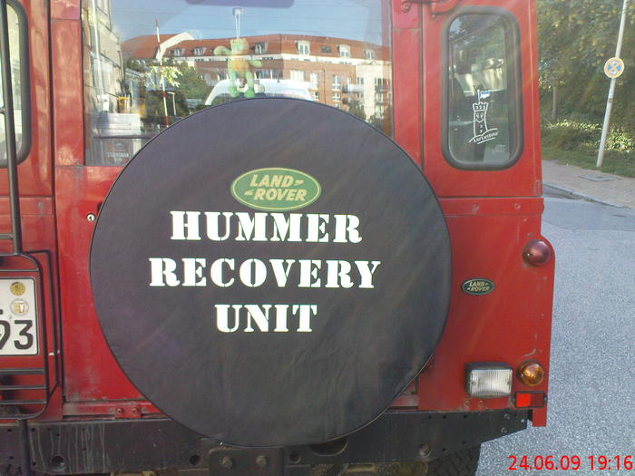

BeitragVerfasst am: 24.06.2009 19:25:20    Titel: Reserveradcover
So nach dem ein Lastenträger nachgebaut wurde kam jetzt das Reserveradcover aus den Staaten
YES

BeitragVerfasst am: 24.06.2009 19:30:14    Titel:
rotfl rotfl rotfl YES
pass auf das dich der U.Z. nicht verfolgt Hau mich, ich bin der Frühling
