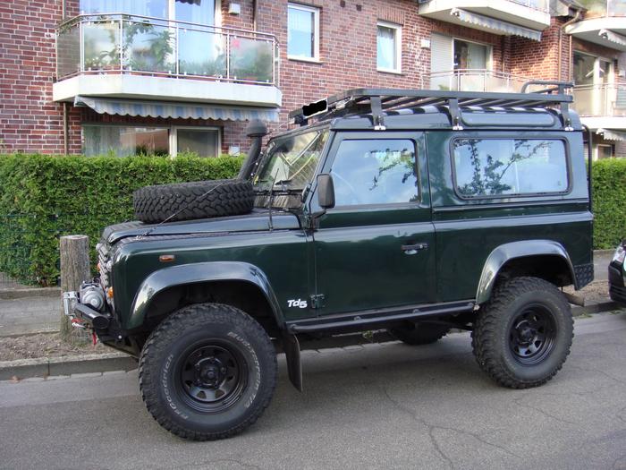

BeitragVerfasst am: 05.10.2009 15:16:05    Titel:
Larsiwald hat folgendes geschrieben:
Blau-rot / gelb-weiss
Rot-pink / rot-pink
Dämpfer hab ich nachher Koni´s offen gefahren.
Unsicher Am Wochenende wurde geschraubt.
Erst blau/rot vorne links und rechts. Hinten rechts und links gelb/rot/pink mit jeweils einem Silencer.
Ergebnis: Vorne zu hoch 5-6 cm zu vorher, hinten zu niedrig 2,5 bis 3cm zu vorher Nee, oder? und Schiefstand. Mit den originalen Federn stand er gerade.
Dann versucht die gelb/rot/pink mit 210 lbs vorne rein in der Hoffnung das die mehr zusaemngedrückt wird als die blau/rot mit 225lbs, dabei Silenvcer einseitig raus um den Schiifstand wegzubekommen. Vorne genauso hoch da die gelb/rot/puink zwar etwas weicher ist aber dafür auch etwas länger als blau/rot.
Die Kombi taugt also nicht im 90er Station MY04 mit originaler Windenstoßstange und Winde vorne.
Mag es auch daran liegen das es Britpart-Federn in Originalspezufiaktion sind ?
Ist der 90 Station TD5 hinten so schwer durch Tank und Sitze?
Kardanwelle vorne vibriert naürlich jetzt und der Besitzer des 90er ist nicht so begeistert.
Was mich auch wundert ist das er serienmässig hinten rot/gelb/grün und weíß/gelb/grün drin hatte, welche hier (noch zu TDi-Zeiten) als hintere HD-Feder bezeichnet werden: http://members.shaw.ca/jbarge/springinfo.html
Vorne war die gelb/blau bzw. blaugrün, also 90er Standardfeder drin.
Larsiwald
BeitragVerfasst am: 05.10.2009 16:14:28    Titel:
Ist schon sehr komisch. das passt auf jeden Fall.und das Ding steht nachher auch gerade. Mein alter mit der von mir beschriebenen Federkombi:
Steht schön gerade.
disco68
Christel in the postlux
Wohnort: Herscheid
...und hat diesen Thread vor 6078 Tagen gestartet!
BeitragVerfasst am: 05.10.2009 16:46:46    Titel:
Lars, vemutlich ist deine Windenstoßstange schwerer und Du hast zusätzlich das E-Rad auf der Haube.
Hinten hat der hängende 90er dafür E-Rad und AHK dran sowie Sitze drin, ansonsten war das Auto leer hinten.
Ich habe gerade eine Weitwinkelwelle bestellt und Spacer für unter den Federteller bau ich ihm passende aus Vollmaterial für hinten.
