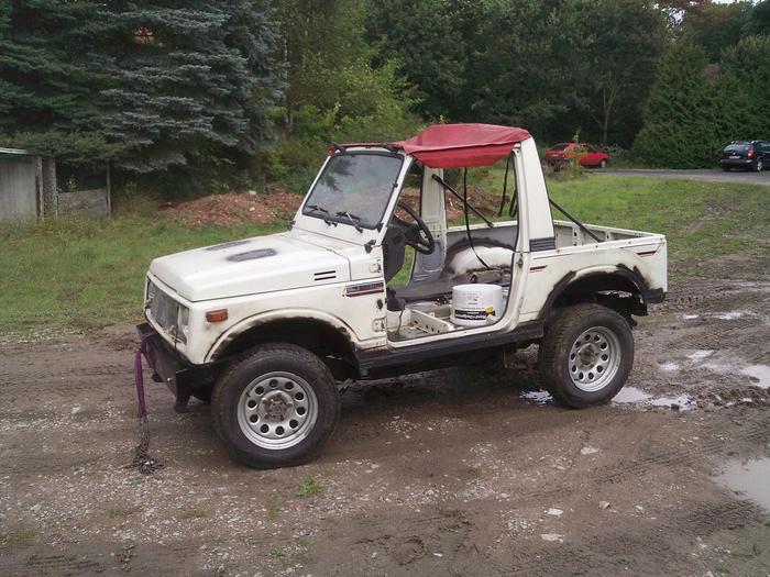

Kleines Update des letzten halben Jahres:
Kaum zu glauben - Hochzeit!
Kupplung und Lenkung funktionieren wieder, morgen kommen kleine Detailarbeiten und später Motor und Bremse an die Reihe.

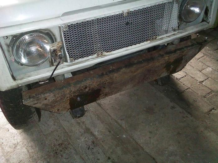

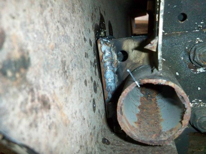

Hier ein Zwischenbericht vom Bau der Stoßstange, mittlerweile ist sie abschliffen und schwarz angetrichen.
In die Rahmenköpfe habe ich einfach 3mm Blech mit M10 Einschweißmuttern geschweißt. Eine Bergeöse wird Kraftschlüssig mit dem Rahmenquerrohr verbunden, damit alles hält.

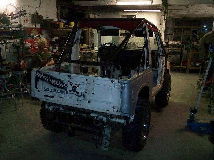

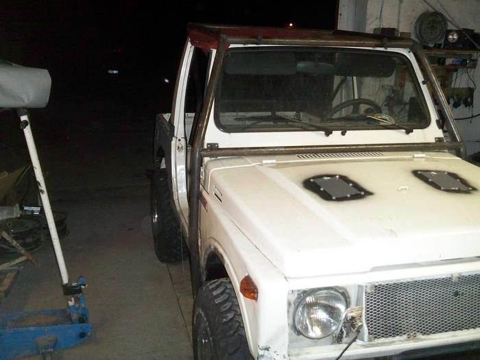

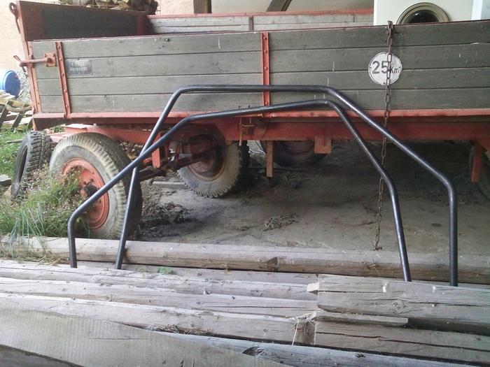

Heute hab ich die gestrichene Stoßstange montiert, mich von Felix' Patrol um die Scheune schleppen lassen und die Käfigrohre zurechtgebogen. Ist ne echte Denkaufgabe, mit den ganzen Winkeln...
Symmetrisch wird der Käfig leider nicht, aber dafür windschief, sprich mehr Dreiecksstreben als Rechtecke, also statisch belastbarer.
Oder halt so krumm wie nach einem mehrfachen Überschlag, nur ohne den Überschlag.

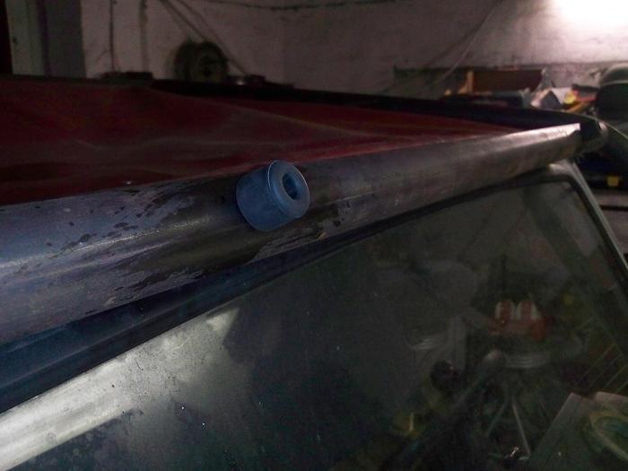

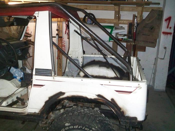

Zuerst habe ich die neulich zurecht gebogenen, knapp 4m langen Rohre provisorisch angepunktet und dann die Querstreben größzügig zugeschnitten und anschließend mit einer Schruppscheibe rund geschliffen, aber der krönende Abschluss des produktiven Tages sind die HD-Motorhaubenanschlagsgummis an Alu-Einnietmuttern.
Die Räder sind übrigens 30*9,5R15 BFG MT auf 8,5" Chromstahlfelgen vom Dicken, falls einer fragen will...

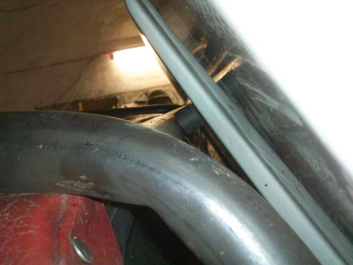

Fuchs89 hat folgendes geschrieben:
Gebogen sieht anders aus, das nennt man geknickt. Unsicher
Aber nicht so schlimm dafür bekommt die Haube keine Kratzer wenn sie offen ist. Respekt

Ok, die "Biegung" ist wirklich nicht besonders gut geworden, ich könnte jetzt aufs Werkzeug schimpfen, aber stattdessen gestehe ich, dass ichs einfach nicht besser hinbekommen habe. Aber wird schon halten...

Der Knick ist nicht übel...da hilft Dir auch kein ST52 nahtlos Rohr wenn Du es so bearbeitest.
Da hättest besser Einschweissbögen und Baumarkt-Rohr gekauft. Das würde genaueso wenn nicht besser halten.
Und Du hast nicht wirklich ALU Nietmuttern ins Stahlrohr gesetzt? Schonmal was von Kontaktkorrosion gehört.....Du arbeitest ja wie die Jungs von Land Rover.
Aber ist ja unwichtig, ist ja nur von innen...sieht ja keiner.
Schweiss wenigstens noch nen kleines Knotenblech in Dein "übers Knie gebogene" Rohr.
O aber stattdessen gestehe ich, dass ichs einfach nicht besser hinbekommen habe.
Das ist ehrlich. Respekt (ehrlich)
Und das ist ein Trugschluß.
Belaste mal ein eingeknicktes Rohr...
Nicht theoretisch, sondern mal praktisch als Versuch. Geht mit einfachen Besenstielen (aus Blech) super.

Leuchtet mir ein, speziell weil ich auch schon Blechbesenstiele kaputt gemacht habe. Die Idee mit den Knotenblechen werde ich beherzigen. Die Kontaktkorrosion der Einnietmuttern ist mir - mit Verlaub - scheissegal, lass doch festgammeln...
Auch wenn die Verarbeitung des hochwertigen Rohmaterials alles andere als mustergültig ist, bereue ich den Mehrpreis nicht, denn es lässt sich wesentlich besser schweißen als das Zeug, womit ich sonst so brate. Ich bin halt nur qualifiziert um eine Hochschule zu besuchen und leider nicht um Metall zu verarbeiten, daher mein Respekt allen, die ihr Handwerk verstehen. Aber oberste Priorität bei diesem Projekt ist "learning by doing". Aus Fehlern lernt man einfach sehr gut.

sag mal, was sind das für bfg- reifen auf dem einen bild?

Im Moment ist (lächerlicherweise) Baustop mangels M18 Flanschschrauben am VTG.
Die Räder sind 30*9,5R15, sind aber nur übergangsweise drauf, baldestmöglich kommen dann die Trennscheiben.
