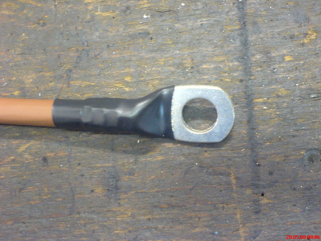

Das Ergebnis sieht dann so aus:

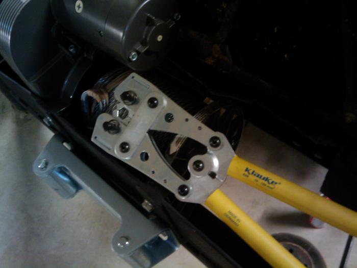

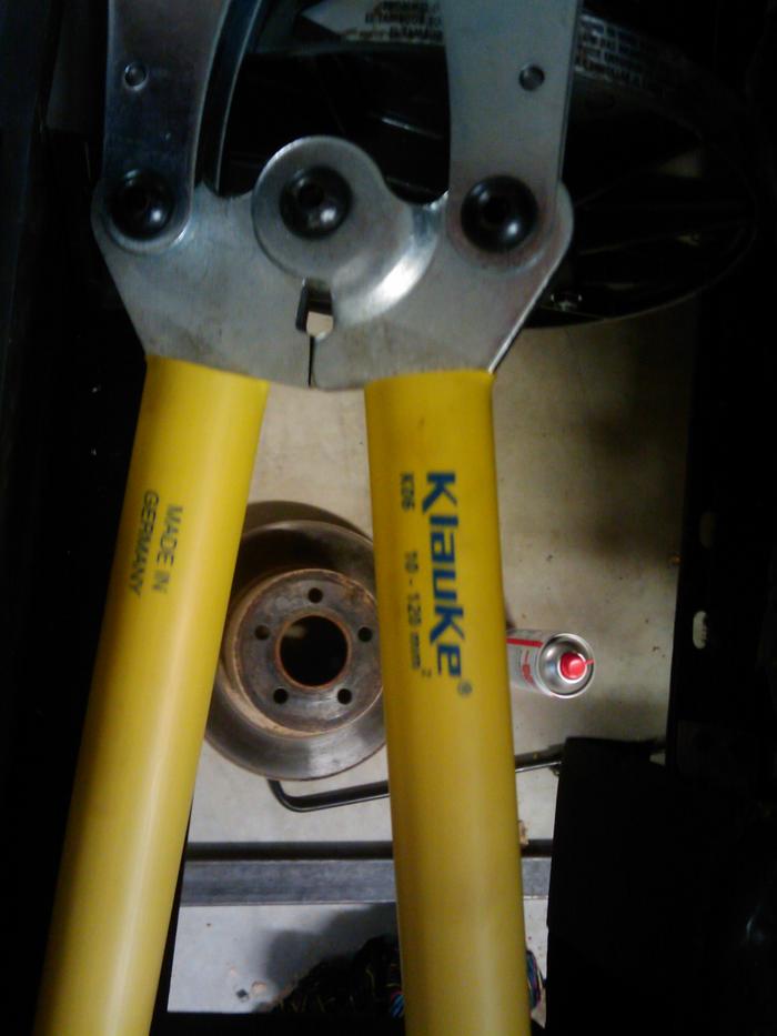

@ Vinz falls Du mal was crimpen möchtest in größerem Rahmen also so ab 25 quadrat aufwärts bis 120 quadrat dann könnt ich mal meine Zange leihen, meldst Dich dann einfach oder kommst mal eben schnell ums Eck gefahren rotfl
