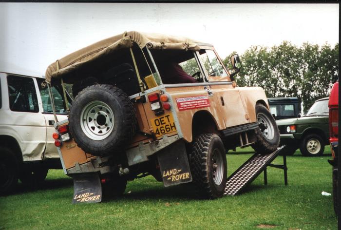

hier mal ein beispiel wie ein landy mir paraboics von TICONSOLE/PARABOLICSUSPENSIONS
verschränkt.ich finde der braucht sich nicht vor schraubenferdern zu verstecken Beide Daumen hoch dafür. ,so
viel besser sind die auch nicht.ohne achsfangbänder schleift der reifen oben im radkasten !!! Ja
mist,das bild ist wech............
da isses wieder........... YES rotfl Ja
