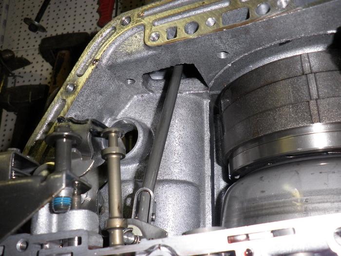

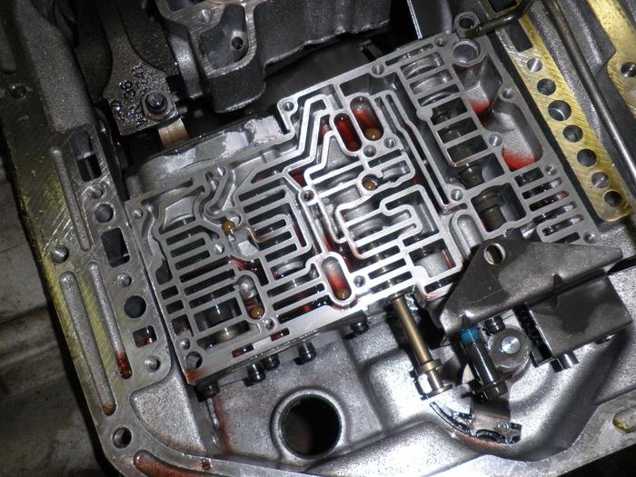

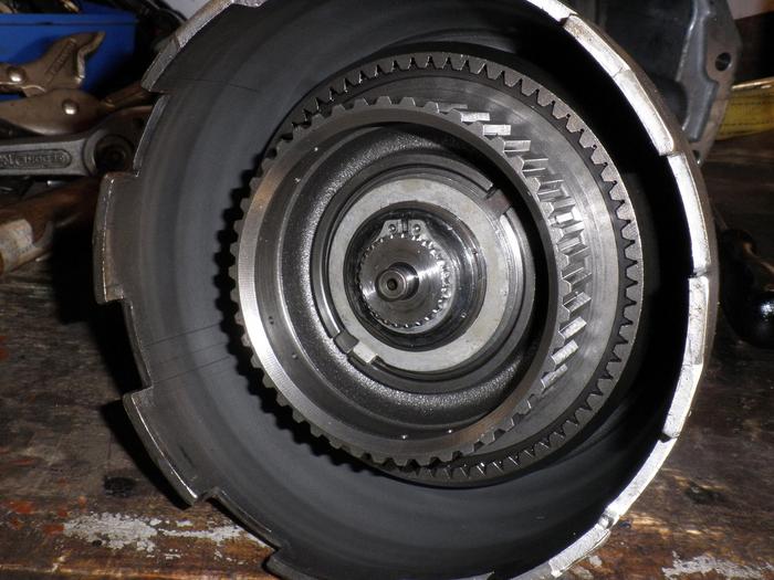

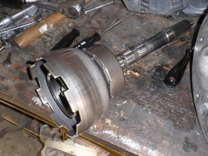

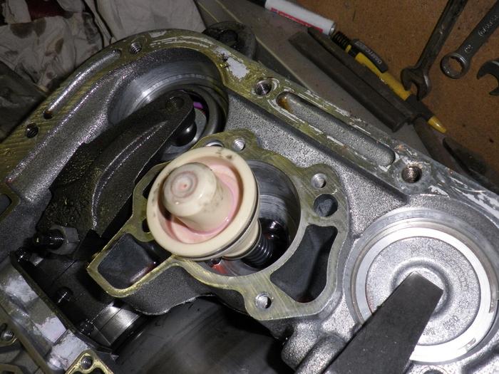

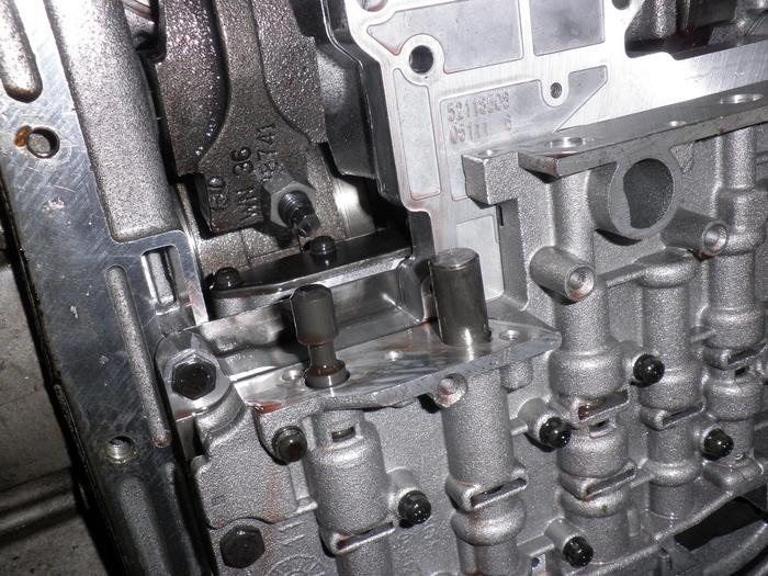

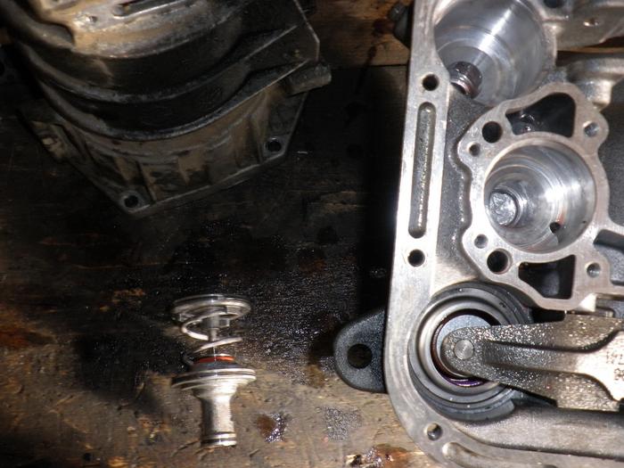

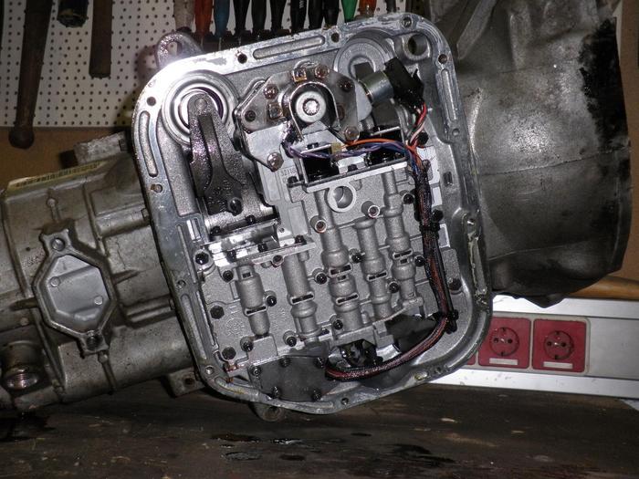

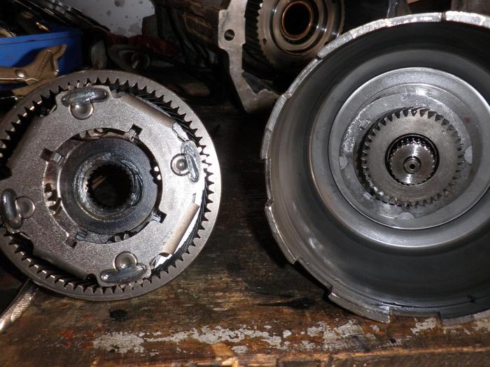

so, hat zwar ein bisschen länger gedauert (picr wollte nicht so richtig) aber hier sind sie:
oben links und rechts sind warscheinlich die zylinder, die die bremsbänder betätigen

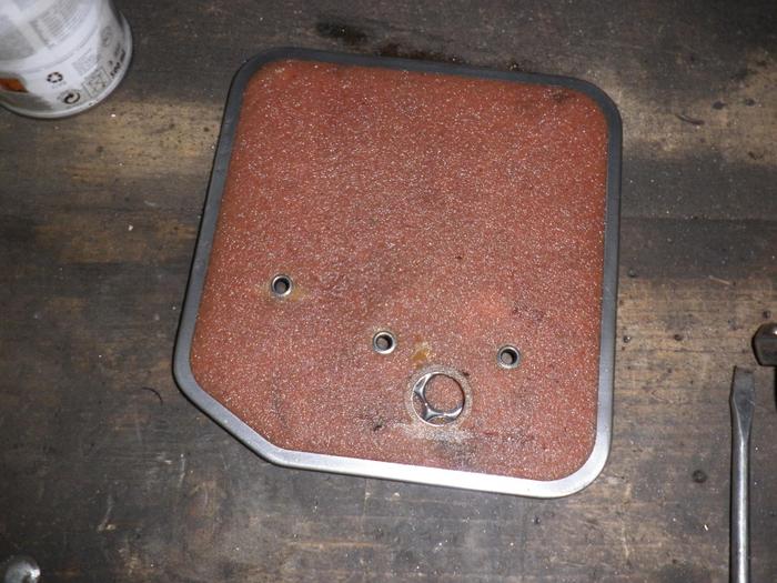

für was brauche ich dieses flies
stifte zur "führung" des öles

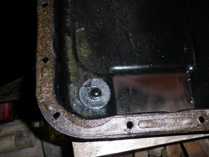

für was brauche ich den magnet
kügeln? für was
für was ist das plastik ding
was hat der stab mit der schaltung zu tun

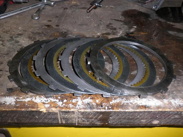

wie werden die kupplungen angesteuert
warum wird diese welle in eine andere vorne am wandler gesteckt
so ich hoffe ihr habt jetzt genug zu tun Ätsch
sry noch was vergessen
werden die geschwindigkeitsänderungen durch die übersetzung der planetenräder durchgeführt
was ist das für ein "ventil"
BeitragVerfasst am: 24.11.2009 18:56:04    Titel:
Das Fließ ist der Filter Hau mich, ich bin der Frühling
Wieso hast Du den Steuerblock so komplett falsch zerlegt? Den nimmt man als ein Stück raus und zerlegt ihn dann draussen sorgfältig. Unsicher
Der Stab ist nur die Parksperre im Overdrive.
Und Deine letzte Frage hatte ich Dir bereis weiter oben beantwortet. Auf der äußeren Welle sitzt der Stator, die mittlere Welle ist die Eingangswelle. Winke Winke
Was soll an dem ATG eigentlich defekt gewesen sein? Weil Du da gerade > 1000 Euro zerlegt hast, wenns noch OK war rotfl

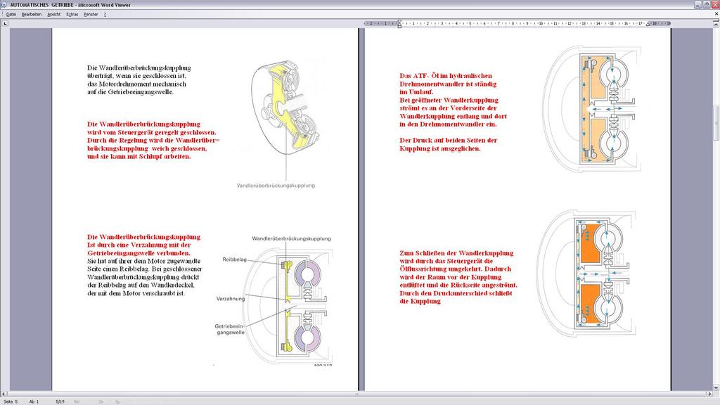

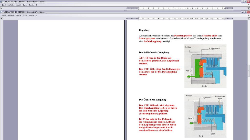

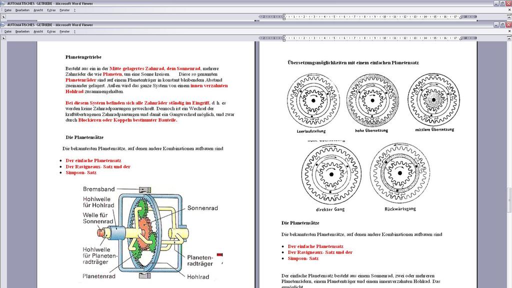

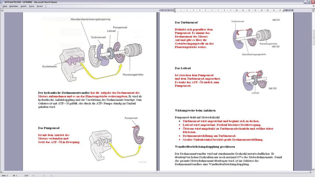

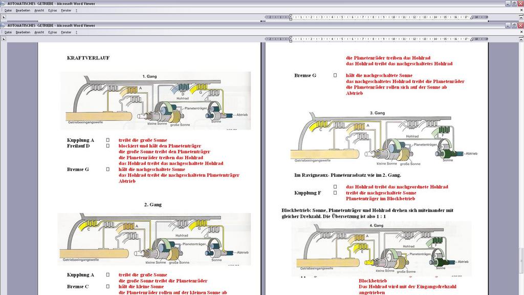

@ colli: keine panik nehm ich dirn nich krum Smile. ich weis ja das man nich eben mal was von atg's erklärt kriegt und dann der checker ist aber ich hab mir halt gedacht ihr könnt mir so das rand wissen vermitteln (wie gesagt ich muss nur auf mindestens 20 min kommen). und ja ich lerne KFZ - mechatroniker

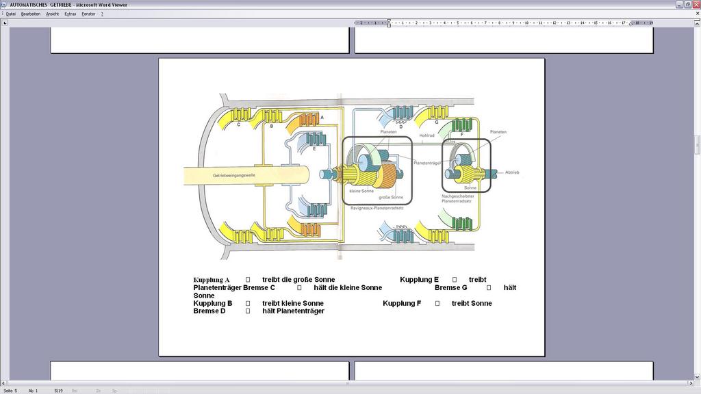

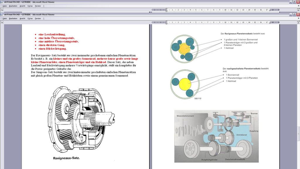

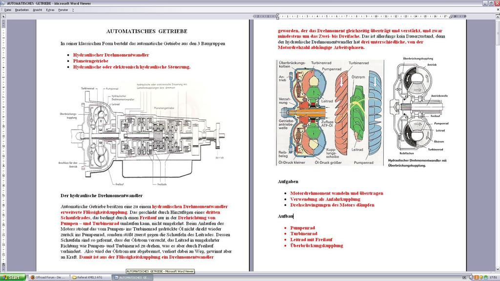

das hab ich von meinem lehrer bekommen:
(hoffe man kann was erkennen)
aber ich hab grad gesehen das ich mit den infos warscheinlich 20 min zusammen bekommen werde.(ich habs bis jetzt immer nur zur hälfte gelesen, weil ich nie richtig zeit hatte)
