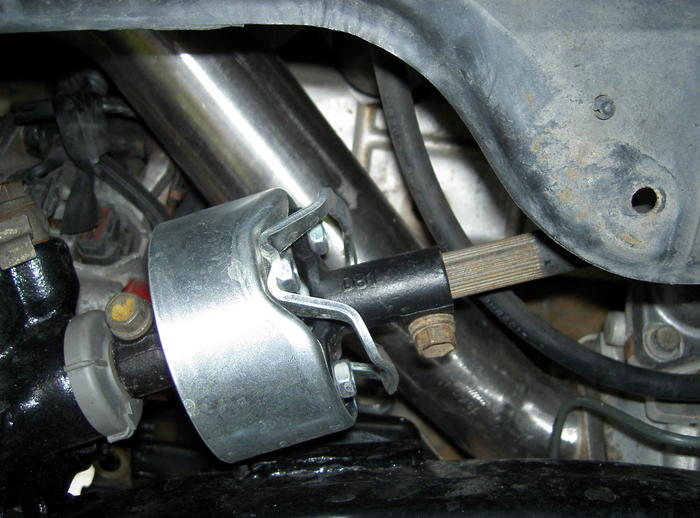

So sieht es eingebaut aus
Das ist das Originale! Der harte Bogen kurz vor dem Turbo ist das Problem!
Am Turbo siehst du das Anschlussstück. Der rest der Anlage ist 70mm mit wenig Bögen.
Leg dich bei dir mal unter den Patrol und vergleiche, dann verstehst du was ich meine. Mehr unnötige Bögen am Turbo konnten die nicht einbauen.
