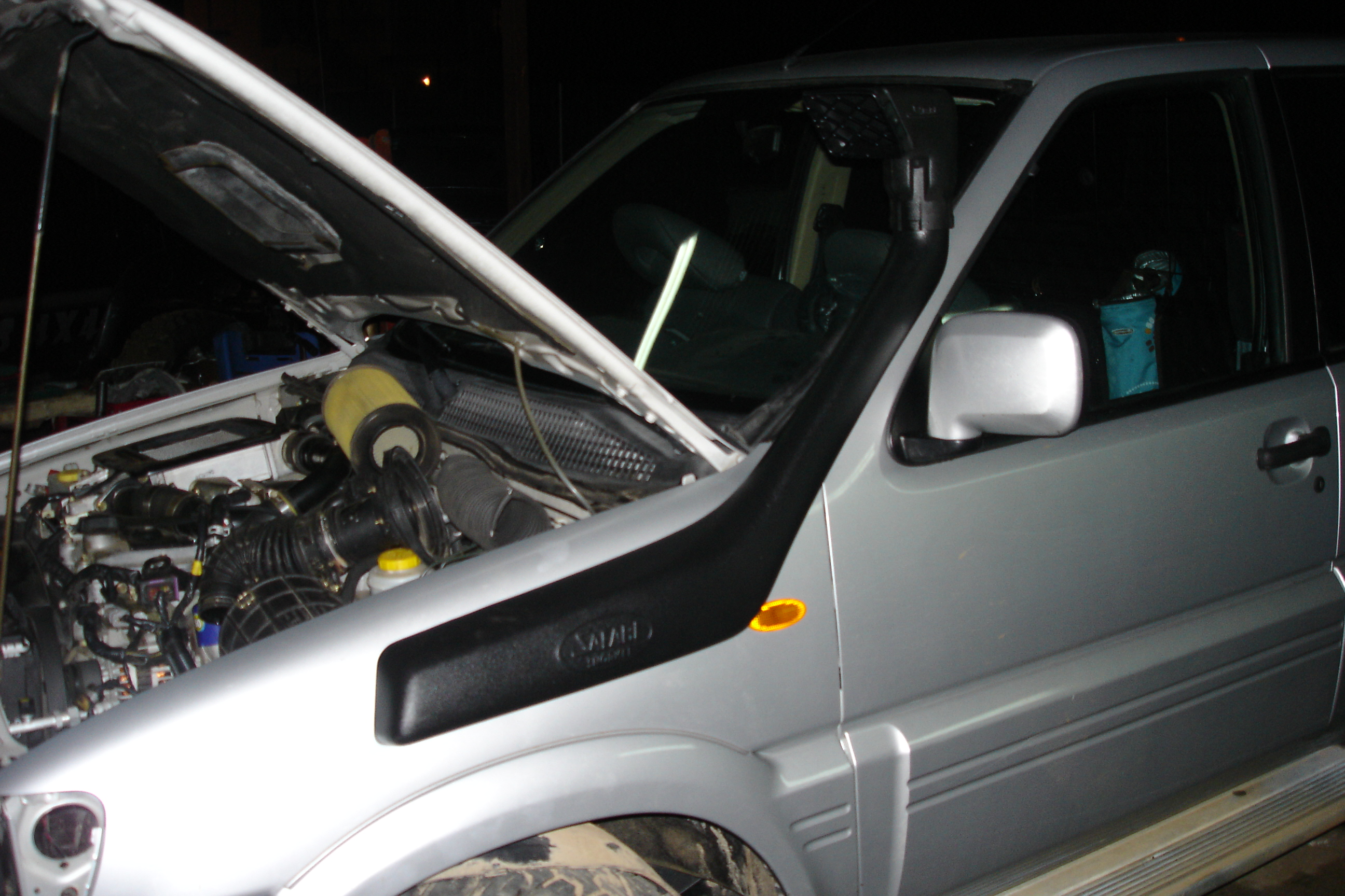

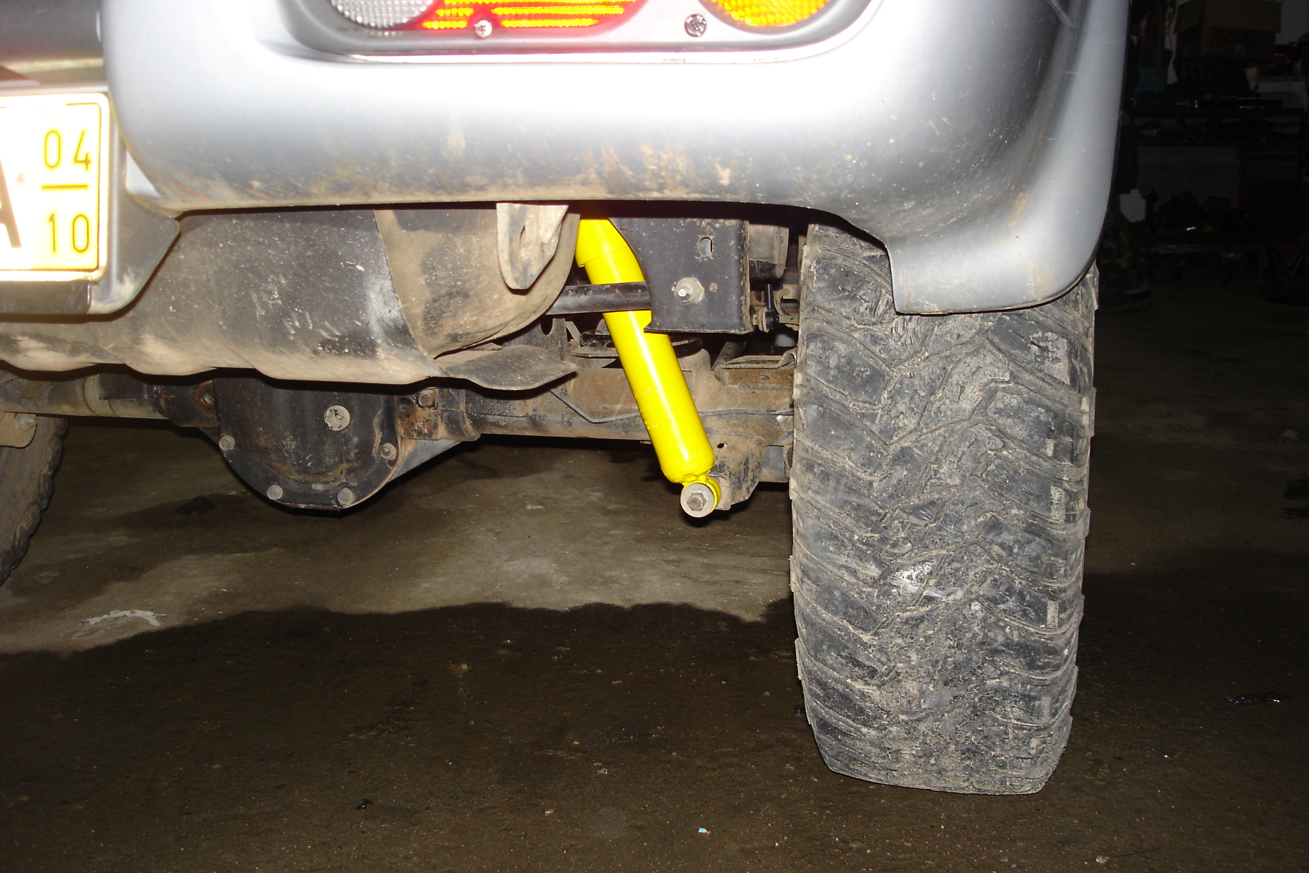

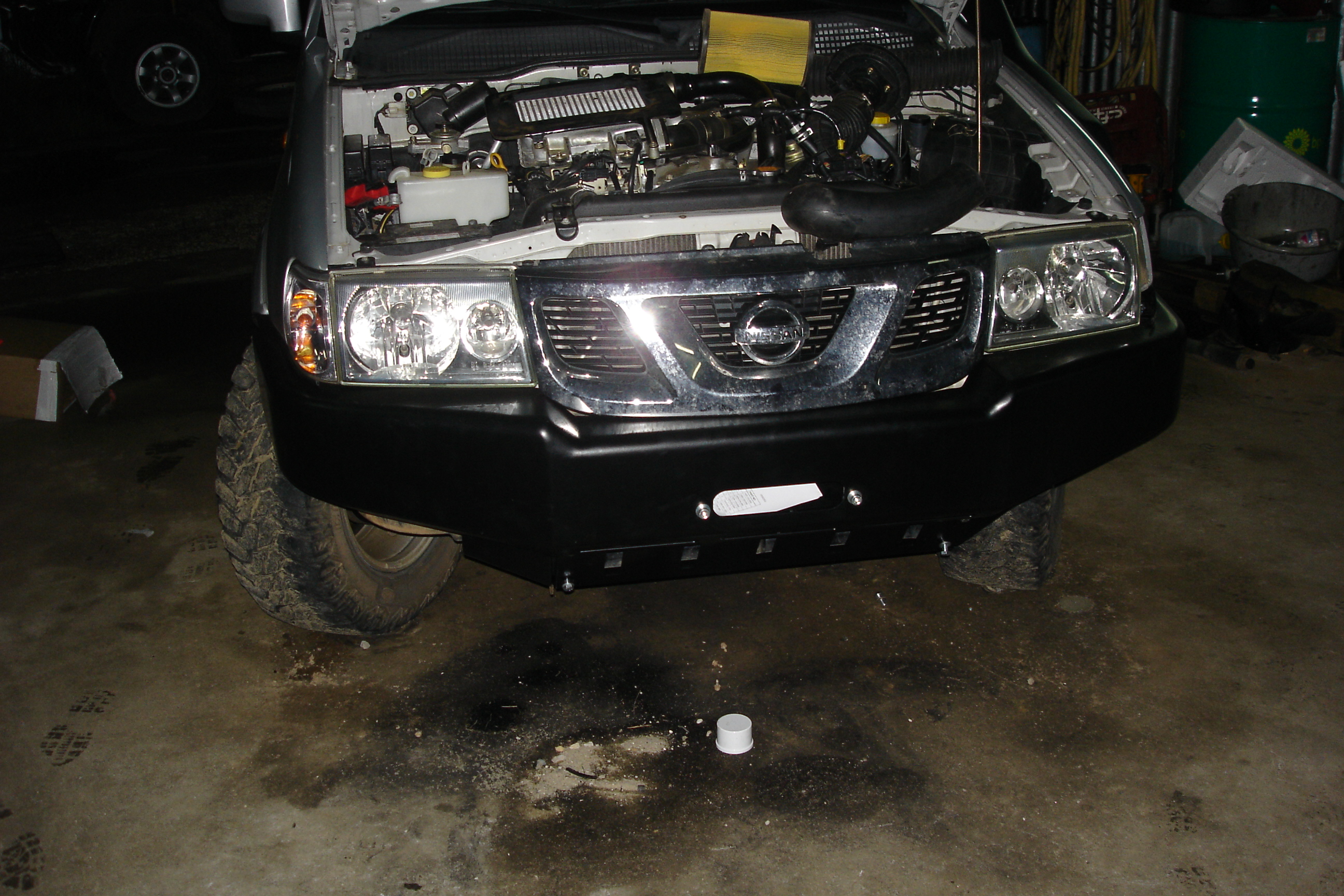

Hier sind vorab ein paar Fotos. Bessere Bilder kommen später. Der AFN-Stoßfänger wird noch in Silber lackiert.

du hast dinten das C200 Diff, das hat 200 mm tellerraddurchmesser und 29 zähne steckachsen,

wieso stört dichdenn die Reibsperre beim Rangiren?? aber das mit den 33 oder 31 zähnen verwundert mich stark, das auf den bild eindeutig eine C200 ist, hast du selber nachgezählt? oder hat das dein Umbauer gesagt??
der D22 wurde in der baureihge eine Dana 44 verbaut, aber beim R20 Höhre ich das in der konstellation zum ersten mal.

eben, das ist das merhwürdige, da in der ARB Liste eine H233B verbaut ist, mir 33 splind, der aber nicht in europa angeboten wurde, sondern hier gab es den mit der C200 wie man auch schön den bildern entnehmen kann,

Die C200 (200 mm Tellerradduchmesser) ist etwas kleiner als Die H233B, hat dünnere steckachsen, und eine 29 splin, außerdem ist bei der der Diff deckel hinten.
des weiteren ist hier das geheuse gegossen, und mit angesteckten achsrohren.
Die H233b (233 mm Tellerradduchmesser) ist größer und schwerer als die C200 hat stärkere steckachsen, und entweder 31 odern 33 splin, und der Diff deckel ist gleichzeitig der Pingiong flansch und Diff halter, und daher nach vorn ausgerichtet.
hier ist das geheuse und die achsrohre aus geschweißten blech.
Und das auf deinen bild ist eindeutig eine C200
