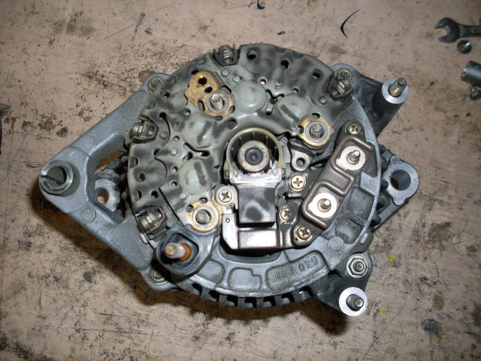

Ich habe die Rückseite der Lima aufgemacht. Darunter befindet sich meines Erachtens ein Regler. Nun muss ich rausfinden, welcher Anschluss wofür ist und wie ich die Spannung der Batt. erfasse, wenn die Lima normalerweise über die Ecu gesteuert wird.
Ratschläge?
icke nochmal. Hab heute die Lima vom Chero HO in Augenschein genommen. Hab die vom nonHO und HO da und vermute mal das die Lima´s vonm Grand und chero HO identisch sein sollten (kann mir nicht recht vorstellen das Jeep für 3 Modelle an Auto´s 5 verschiedenen Lima´s verwenden sollten)
Also die erwähnte Lima hat keinen internen Regler und wird tatsächlich uber die ECU gesteuert. In meinen Augen eigenartige Lösung - aber gut.
Dafür stehen die Anschlüsse des Rotors/Erregerwicklung potentialfrei zur Verfügung und sind somit geeignet jedweden externen Regler verwenden zu lassen.
Fotos dazu morgen, hab jetzt keinen Bock mehr
Und noch eins zum Sterling-Regler. Sterling wird sich hüten eine "Freigabe" für den automobilen Sektor zu geben. Das Teil ist ja nun mal optimal, erfordert aber umfassende Kenntnisse beim Einbau wenn man alle Features nutzen will. Und wenn der "kenntnisreiche", aber dennoch völlig unbedarfte Bastler nach Einbau seine 2 bis X Steuergeräte gehimmelt hat wird dann umgehend nach Haftung geschrien

ich habe die Lima mal aufgemacht. Ist das kein Regler?
An der eingebauten Lima habe ich mal gemessen. Ein Anschluss hat bei laufendem Motor ca. 14,4 V die Spannung des anderen ist von der Drehzahl abhängig.
Sind das dann D+ und B+?
