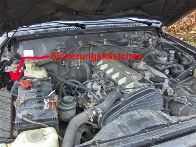

Ich glaube wir haben es gefunden. Grins
Da ich wieder mal schlimm Bandscheibe habe hatte meine Frau die Lichtmaschine gestern gewechselt und aber vergessen die Batterie abzuklemmen. Grins Heiligenschein was ich machen würde Ja
Also heute angefangen zu suchen warum sie nicht lädt. Angefangen von der Batterie in Richtung LiMa.

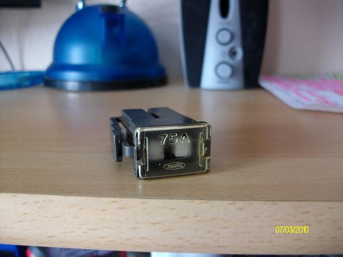

Kabel von Batterie - OK - weiter zum Sicherungskästchen neben der Batterie - OK - Sicherungskästchen aufgemacht und siehe
da die 75A Sicherung war durch. Natürlich sind das welche die Keine Tanke oder so am Wochenende hat traurig Drähtchen
genommen und überbrückt, denn Motor gestartet und siehe da sie lädt laut Voltmeter wieder YES
Weiss jemand ob es sowas im Kfz Handel gibt oder ob das nur Nissan Ware ist.
BeitragVerfasst am: 07.03.2010 14:02:42    Titel:
Da hat Deine Frau mal nen sauberen Kurzen verursacht.
Ob es die Sicherung so gibt kann ich leider nicht sagen.
Ist ja so ein Formgehäuse für den Halter drum rum.
Gruß Andreas
DerGlonntaler
BeitragVerfasst am: 07.03.2010 15:01:53    Titel:
diese Sicherungen gibts nur bei Nissan, Suzuki usw, hab die noch in keinem Zubehör gesehen, und sind dort entsprechend teuer
als Notbehelf kanst dir so 6,3 mm Klinkenstecker mit nen Stück draht an ne herkömliche Sicherung machen und die daweil einstecken
Hatte am Montag eine bei Nissan bekommen und kam 14 Euro. Hammer Hart Nee, oder?
Einen Tag später meinte ein Bekannter das Stahlgruber die auch hätte. Toll Smile
