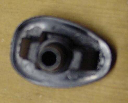

so schaun die Düsen Original aus, das Loch ist grad mal knapp 2 mm groß

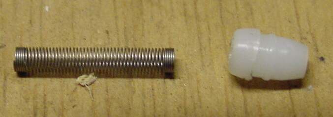

mit nem 2,5er Bohrer lässt sich der weiße Teil anbohren und dann rausziehen
zum vorschein kommt dann eine kleine Feder, die wirkt als Rückflußverhinderer
aber da muß das Wasser erstmal auch durchgepresst werden
nun hat das Loch 4 mm, da passt schon mehr Wasser durch

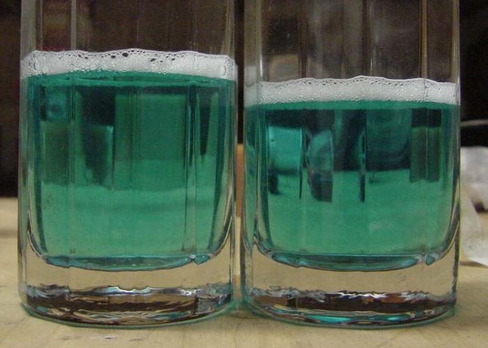

habs erstmal nur links gemacht und siehe da es spritzt deutlich stärker
rechts alte Version
links getunte Version
der Unterschied ist gut zu erkennen,
85:95 ml
rund 10% mehr pro Seite, nachdem ich die andere auch gemacht hab, hab ich nun also 20% mehr Wasser auf der Scheibe
das optimale ist es aber noch nicht, werd mal noch nach anderen Düsen schauen die kleinere Löcher haben, so das der Strahl zwar dünner aber stärker wird, wäre doch gelacht wenn man das nicht hinbekommt
