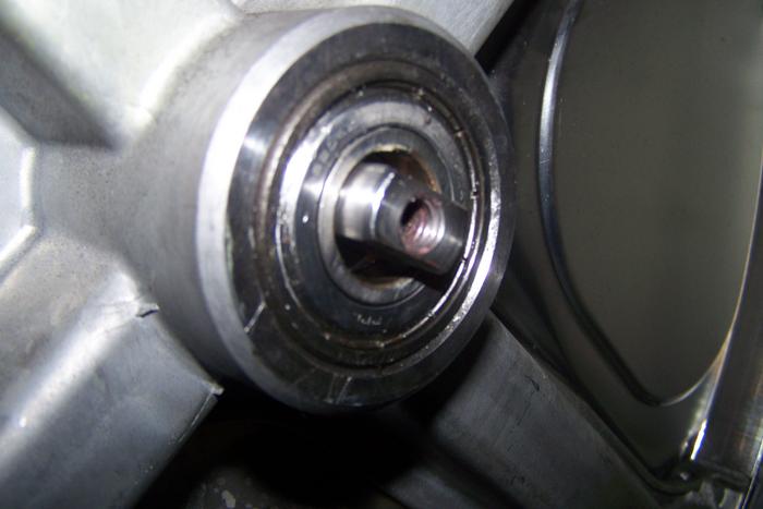

Also schön heiß gemacht ... schön geklopft und Trox Nr. 3 ist ab. Ich weiß nimmer was ich noch machen soll.
Gruß Andi
www.orcrmk.de
jenzz
Goldener User des Jahres!
BeitragVerfasst am: 23.03.2010 20:51:26    Titel:
Jede Wette dass da Alukorrosion drin ist. Das "quillt" quasi fest, da kannste heissmachen bis der Arzt kommt. Mit nem Fön gleich mal garnicht.
Flex ab das Ding. Ich weiss nicht mit welchem Stundensatz du deine eigene Zeit rechnest, aber das lohnt alles nicht den Aufwand.

Schraube ist auf YES beim abkühlen wurde die Schraubensicherung brüchig.
jetzt ist nur die Frage wie das Lager runter bekommen Nee, oder?
Abzieher ansetzten geht nicht ... werde ich wohl zerlegen müssen

Lagerkreuz ausbauen und rausschlagen ...
Befor du das LAger rausschlägst, vorher lager und Simmerring messen ....
Bei Markenmaschinen solltest du lager und Simmering ( mit Staublippe ) beim Örtlichen Lagerhändler bekommen.
Und nimm die lager als 2zr ( beisseitig geschlossen )

OK!.... Lagerkreuz hab ich jetzt raus. Lager rausschlagen will nicht wirklich, da es zwei Lager sind und ich nur mit nem Schraubenzieher ran komme. Werde nachher mal in die Werkstatt gehen vielleicht haben die was um die Lager zu ziehen. Die Maschine ist eine Indesit WD 125T EX auch Italien Nee, oder?
marco4x4
Dipl. Pfuscher
1. HJ61
BeitragVerfasst am: 24.03.2010 14:21:52    Titel:
Auszieher für Pilot oder auch nadellager sollte gehen.

Lager sind raus! Einfach rausgeklopft, muss nur das passende Rohr finden. Jetzt geh ich mal neue besorgen.

heute die neuen Lager bekommen für 22,30€. Maschine läuft wieder ... und sooo leise :-))
