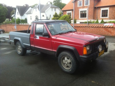

BeitragVerfasst am: 05.04.2010 10:59:11    Titel:
@wilfried
das gute stück stand in Dänemark
@BlueGerbil
danke für die informativen links YES
@Navi
jo is ne Geile karre. Muß aber erst mal alles für den deutschen Tüv vorberreiten und LKW-Zulassung machen und danach gehts dann mit den FEINHEITEN los YES
mfg.chris Winke Winke

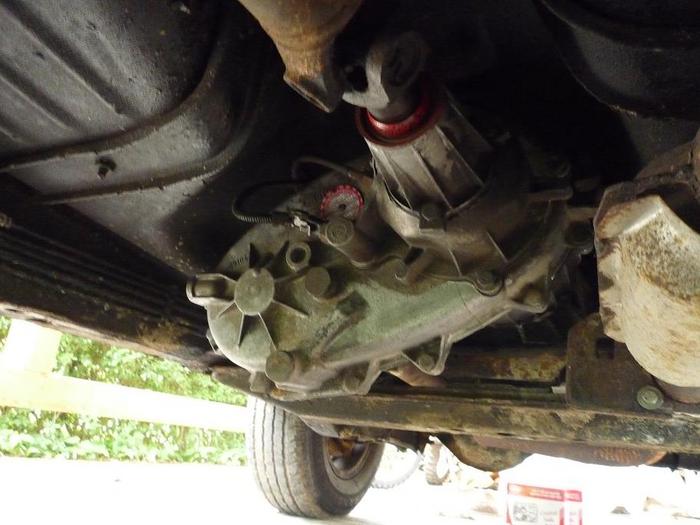

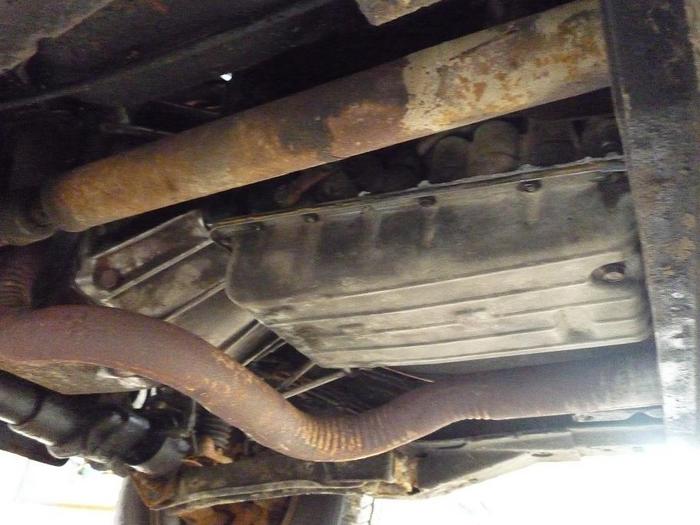

BeitragVerfasst am: 07.05.2010 14:57:39    Titel:
So Getriebe ist ausgebaut, Ersatz liegt auch schon da.
Wäre es von Vorteil gleich ein 242vtg mit einzubauen oder eher net?!
Chrissi
...der mit den Würfeln...
Wohnort: LIF
...und hat diesen Thread vor 5854 Tagen gestartet!
1. VW Amarok
2. Schaeff hr04
3. Iseki 5040AL
4. Humbaur HTK 3500.37

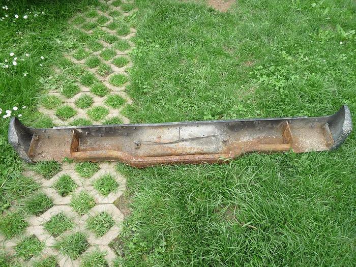

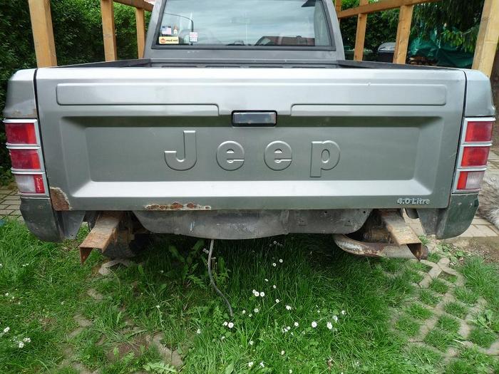

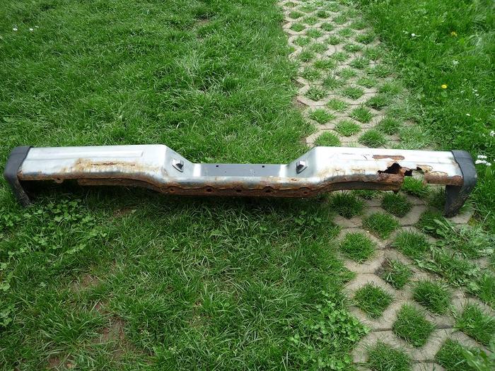

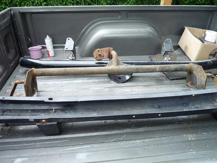

BeitragVerfasst am: 03.06.2010 18:18:19    Titel:
So das neue AW4 und das 242´er sind eingebaut und funktionieren YES
Jetzt gehts an die Vorbereitungen für den Deutschen Tüv traurig
Beleuchtung,Stoßstange hinten,Bremsen,Rost, usw....
Heute gleich mal losgelegt, leider ist die hintere Stoßstange nicht mehr zu retten.
Ich werde einfach eine vom XJ anpassen, sollte funktionieren Ja

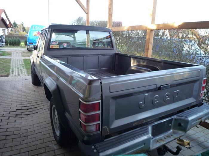

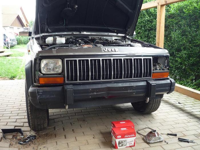

BeitragVerfasst am: 24.07.2013 22:48:34    Titel:
So da ich den grauen verkauft habe wegen platzmangel-hausbau-nachwuchs-usw.
und ich seitdem schlaflose nächte hatte, musste ich mir wieder einen holen. Hau mich, ich bin der Frühling
substanz ist besser wie vom grauen, kein schweißen nötig!!!
Pläne:
lackieren,tüv,lkw zulassung,bisschen höher, paar felgen mit 31er, usw...
