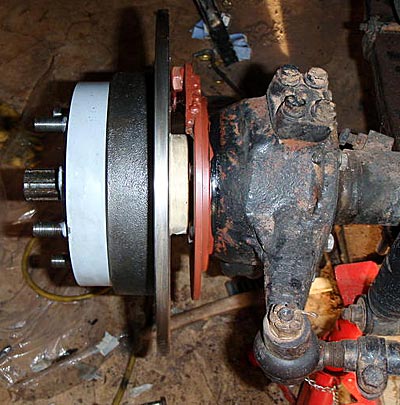

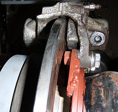

Huch ............für solche konstruktionen wie auf den bildern würdest du hier beim TÜV
zu recht als abschreckendes beispiel aufgeknüpft........... Was meinst Du? Großes Lachen Ja
War ja nur als (abschreckendes) Beispiel gedacht Ätsch
Sowas läßt sich sicherlich auch profisioneller gestalten.
Oder gleich so:

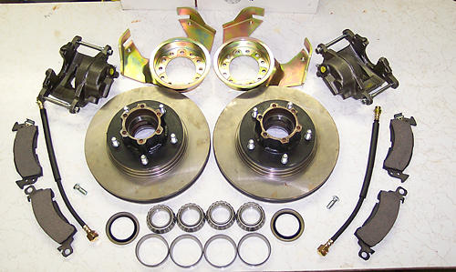

Text zu dem Bild:
Catalog ID: BR05
Item: Disc Brake Conversion Kit
Price: $550 for kit
Description: Front disc brake conversion kit for CJ Jeep or older wagons and pickups. This kit will fit from 1941 to 76.
Kit inculdes brackets, rotors, calipers, w/hoses and banjo bolts, bearings and seals. All new parts
Das sind 409 Euro. Dazu noch Versand, Steuer und Zoll.
Wäre im Rahmen.

DAS ist doch extrem günstig............ Ja
zwar sind trommelbremsen auch nicht so übel,aber immer diese unsicherheit
zu welcher seite er zieht im falle einer starken bremsung oder,wie bei einem
kolegen,starkes bremsfading bei einer bergab fahrt mit völligem druckverlust.
wir musten im kommenden ort an den bordstein fahren um überhaupt anhalten
zu können.mein kolege ist begeistert von seiner scheibenbremse. Beide Daumen hoch dafür.
