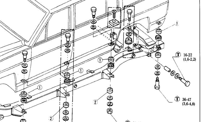

Laut WHB, wie hier schon beschrieben, ist das auch beim langen Patrol vorhanden.
Das Teil sitzt unbeweglich, zumindest bei meinem(kurz) und der Sinn erschliesst sich mir auch nicht.
Eine Sicherung würde ich ausschliessen denn dann hätts vorn auch noch sowas, einseitig macht das eher keinen Sinn als Sicherung.
Vieleicht ist das ein Relikt bestimmter Baureihen und konstruktionsbedingt teurer das aus damals laufenden Serien zu entfernen.
Laut WHB gehört das aber offenbar zur Karosseriebefestigung in Verbindung mit dem Rahmen.
Vieleicht stehen wir auch nur auf der Leitung und sehen den Wald vor lauter Bäumen nicht und hauen uns vor die Stirn, wenn einer die richtige Lösung präsentiert.

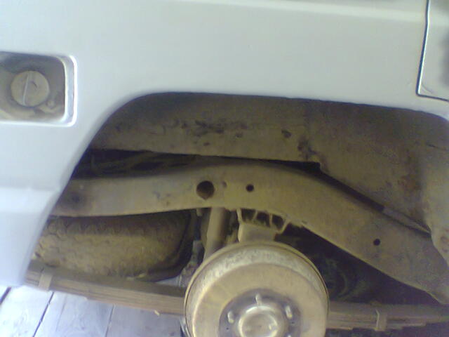

Der lange 160er hats net Ja
Guckst Du
Gruß Michl
Dann hats jemand abgebaut, da wo das große Loch im Rahmen ist, gehört dieses Bauteil hin.

BeitragVerfasst am: 04.06.2010 19:57:00    Titel:
Das ist die Querstrebe für die Achsentlüftung, ich kann ja von den anderen beiden W160 auch ein Foto machen, die haben´s auch net Wut Wut
Der lange hat´s net, sch..ß auf Dein Handbuch Hau mich, ich bin der Frühling Hau mich, ich bin der Frühling Hau mich, ich bin der Frühling
Gruß Michl

BeitragVerfasst am: 04.06.2010 23:19:06    Titel:
Ist der lange Patrol, keine Ahnung, was die bei Deinen Patrols herumgefummelt haben, allerdings sitzt das Teil noch ein bisserl weiter hinten, so scheint es jedenfalls.
Was das nu aber ist............................

Ahhhh......Plumps auf die Zeichnung, weiter hinten iss auch nix und war auch noch nie was und wird auch nie was sein Ja

Schraube 26-33 ?? eher Schraube 16-22
Das Teil ist völlig starr und bewegt sich maximal 1-2cm im Rahmenrohr, wenn überhaupt und dann muss auch die ganze Karosse mitarbeiten.
Mir ist das völlig Uaaah...Gähn ob das bei dem einen verbaut wurde, weggemacht wurde oder nie vorhanden war Hossa und Prost . Vorliegende Doku hats verzeichnet und letztlich gehts darum festzustellen, was und wofür das Teil da ist Horch was kommt von hinten rein
