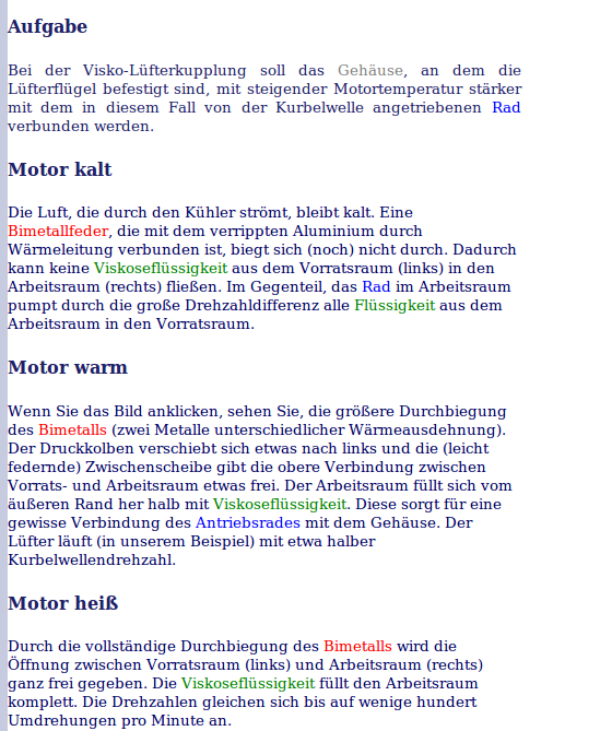

http://www.kfz-tech.de/ViskoluefterZ.htm

BeitragVerfasst am: 14.06.2010 21:04:58    Titel:
Auch wenn ich vielleicht zu blöd bin aber:
Heile:
Bimetall öffnet -> Viscomaterial (Öl?) kann nach aussen und der Lüfter dreht schneller.
Kaputt:
Bimetall öffnet -> kein Öl gelangt nach aussen weil nix mehr da -> kein Wirkung.
oder?
