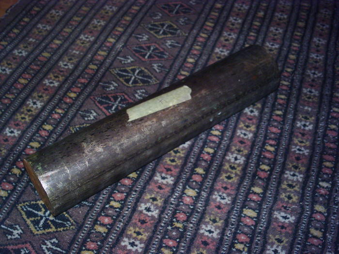

Args - Drehstahl zerbröselt.... weit bin ich nicht gekommen...
nächstes Mal einen mit Wendepatten nehmen ????

Wenn ich mir jetzt das Bild mit dem kompletten Bolzen anschaue.
JA ,der soll was halten.
Schön mit Nut für ne Sicherungslasche zum anschrauben.
Wenn es nicht unbedingt sein muss , lass es.
Nimm was anderes und heb dir den Bolzen für was auf ,wo du so nen Zeug brauchst.
Mit ner guten Silicium-Karbid Scheibe geht´s auch (mein Favorit bei Schelifmitteln: Tyrolit meiner auch).
Die normalen Schleifscheiben haben auch den Vorteil, das du dir verhältnismäßig
einfach auch nen Formstahl für Radien und sowas schleifen kannst.
Die Diamantscheibe setzt ich nur auf unsere Bohrerschleifmaschine ein.
Ist bei großen Bohrern einfach praktischer, weil die Schleiffläche gerade bleibt.
Aber alles unter 10mm wird eh von Hand geschliffen und über 20mm hat Wendeplatten

ChevyK30 hat folgendes geschrieben:
@elBodo schon erwähnte ein normaler HM Drehmeissel reicht!
Moin.
Natürlich reicht dort HM=Hartmetall. Du meinst sicher HSS reicht nicht! Wendeschneidplatten sind auch "nur" HM.
Ich gehe davon aus, dass die Bolzen (sieht wirklich nach Baumaschine etc. aus) wie üblich randschichtgehärtet sind. Das ist dann ein hartes Brot - läßt sich natürlich aber spanen.
PS:
Nimm für HM 100m/min, beim 70mm Durchmesser sind das dann rund 450 1/min
Gruß Stefan
Wie schon geschrieben ist Hartmetall nicht gleich Hartmetall.
Wendeplatten haben halt den Vorteil immer gleicher Schneidgeometrie - ausserdem gibts die auch in Oxydkeramik.
Wahrscheinlich Oberflächengehärtet Ja - wenn die Schicht mal weg ist gehts dann leichter
PS:
100m/min ist auf ner guten Stahlwelle mit nem normalen HM aber schon sehr grenzwertig
Gruß Stefan
lg Bodo
quadman
Wohnort: Südostniedersachsen
BeitragVerfasst am: 28.09.2010 19:32:40    Titel:
Hallo Bodo,
mit einer P20 Platte mit kleinem Eckradius sollte es kein Problem sein. So haben wir unsere Bolzen immer bearbeitet (42CroMo4, randschichtgehärtet).
100 m/min Schnittgeschwindigkeit ist eigentlich schon zu wenig. Die Zeiten sind lange vorbei. Inzwischen sind wir bei 300 m/min angekommen mit einer Spantiefe von 8mm (Spantiefe, nicht Zustellung -> das sind dann 16mm!)
Die Schneidplatten brauchen diese hohe Vc, damit der Span vernünftig fließt und bricht. Der Hersteller schreibt Mindestschnittgeschwindigkeiten vor!
Aber für deinen speziellen Fall - mit dem vermuteten Werkstoff liegst du mit 100m/min goldrichtig. Vorausgesetzt habe ich natürlich einen akkurat auf Spitzenhöhe eingestellen Drehstahl und ein Spindellager, welches spiellos ist.
Gruß Stefan

Der Stahl sieht mir aus wie ein Lagerbolzen aus dem Aufzugsbau an dem die Umlenkrollen für die Stahlseile befestigt werden, hat sogar einen einschnitt auf der Seite damit seitliches Wandern nicht mehr möglich ist, werden bei uns aus einer Dreherei geliefert somit sollte das bearbeiten eigentlich keine Probleme darstellen

Achso Bodo:
Randschichtgehärtet=Oberfläche gehärtet (meist 1-2mm tief induktiv gehärtet).
Wir meinen sicher das Gleiche (oder das Selbe...) Unsicher

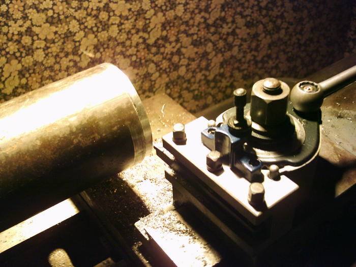

Damit die Höheneinstellung vom Drehmeissel stimmt hab' ich mir jetzt 'nen kleinen Multifix - Schnellwechsler (Grösse A) besorgt. Da bleibt die Höheneinstellung immer erhalten - auch wenn ich die Kassette wechsle:
Drehstähle hab' ich jetzt ein paar mit Wendeplatten (Da spar' ich mir vorerst das Schleifen - weil Diamantscheibe hab' ich noch keine). Dummerweise lassen sich nur Stähle mit 10mm - Schaft auf Werkstückmitte einstellen, die mit 12,5mm sind 1mm zu hoch. Passen in den Halter, aber die Schneide ist dann zu weit oben. Muss ich also noch weiter anpassen (vielleicht vom Support den mm abnehmen - oder von einer Multifix - Kassette).
Auch vom dicken Bolzen geht ein bisschen Material ab - 's scheitert aber noch an der Werkstückbefestigung (Rundlauf, Anstützung etc.). Ich hab' zwar 'nen Reitstock - der ist aber vonner anderen Maschine, daher muss ich den erst anpassen.
Das St37 - Rohr am ersten Foto lässt sich aber schon ganz gut bearbeiten.

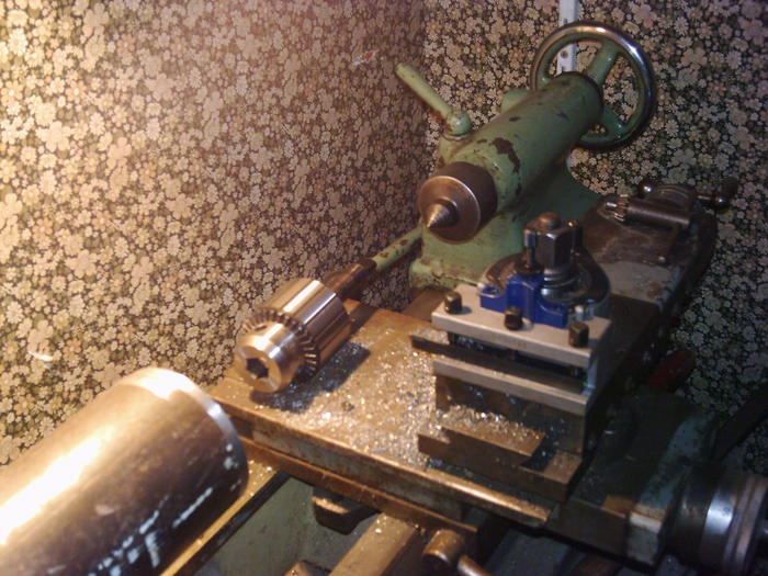

Soooooo....
Ich hab' eure Tipps mal ernst genommen und meinen Suizid durch rumfliegenden Drehteile nochmal ein bisschen rausgeschoben
Daher hab' ich mir organisiert:
- einen passenden Reitstock, mitlaufende Körnerspitze und Bohrfutter
- ein paar Multifix AA - Nachbauten damit die Höheneinstellung vom Drehmeissel passt
- noch etliche Drehstähle mit Wendeschneidplatten (ein Glück wenn der Lieferant sich
verhaut und alles doppelt schickt)
Dumm ist dass die Höheneinstellung bloss bis 10mm Meissel klappt, ich hätt' auch noch 12mm - aber dann liegt die Spitze über Werkstückmitte. Ich trau' mich noch net vom Support was abzunehmen - vielleicht ja 2mm an einer Kassette, da ist dann nicht soo viel hin wenns schiefgeht.
Ich probiers dann die Tage nochmal ... - über Tipps freu' ich mich als totaler Drehmaschinen - Dilettant natürlich
