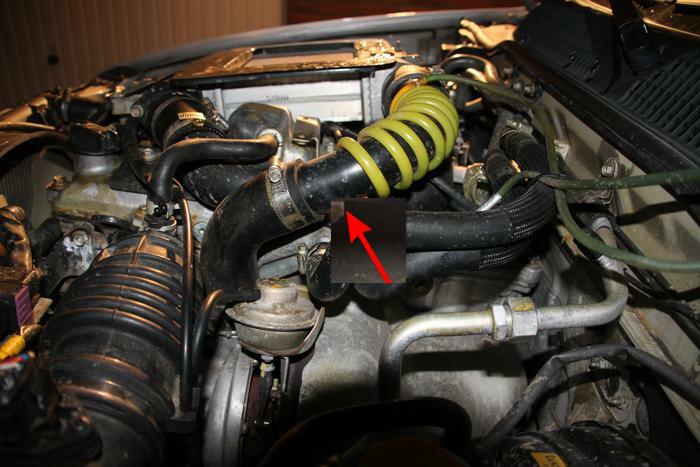

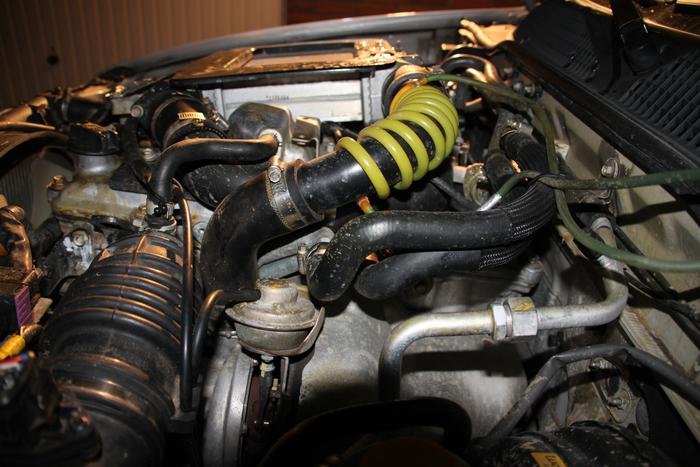

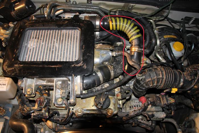

BeitragVerfasst am: 10.09.2010 20:48:48    Titel:
Mannomann, da ist aber auch viel Motor drin....
Der rot markierte Schlauch/Rohr geht direkt vom Turbolader zum LLK.
Ist das der richtige Ort??
Hier nochmal vergrößert:
DerGlonntaler
BeitragVerfasst am: 10.09.2010 22:29:09    Titel:
Hallo Olli
zweimal Ja
also ProSport Gerät vom Merx hab ich auch drinn, die sind ok
zum Anschluß, ja genau, in dieses Rohr machst den Anschluß/Schraube rein, wie ich oben erklärt hab, ist genau das gleiche wie beim Patrol Y61 am besten hier, da hast massig Platz
das Rohr aber ausbauen und drauf achten das dir keine Späne in Ansaug fallen
kannst es ja erstmal mit dem Gerät probieren das jetzt hast, aber vermutlich wird das genauso vibrieren wie beim Patrol, dein Motor ist ja im Prinzip der gleiche wie bei mir
Gruß Mani

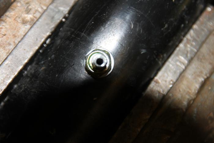

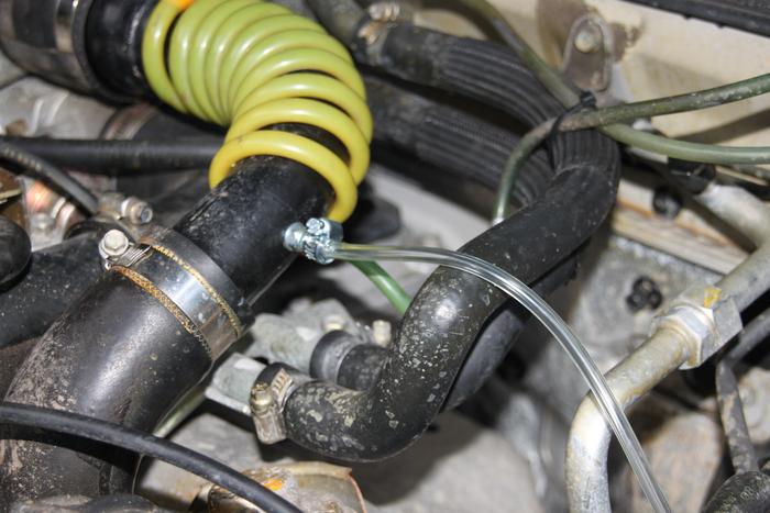

BeitragVerfasst am: 11.09.2010 19:35:55    Titel:
So, nach Anleitung eingebaut:
Funktioniert einwandfrei.
Im Leerlauf Anzeige Null, während der Fahrt unter Last Anzeige....
Allerdings bei etwa 3.800 UPM habe ich über 1.0 Bar Ladedruck! Dachte, der hätte nur etwa 0.8 Bar. Bin dann mal zu ner Werkstatt mit geeeichtem Meßinstrument.
Und tatsächlich: 1.08 Bar max Ladedruck. Ist das normal? Hatte mich schon öfter gewundert, dass der so gut geht....
Anzeige stimmt jedenfalls und Resonanzen hab ich nur im Leerlauf, wenn er eh auf Null steht - das stört mich aber nicht.
