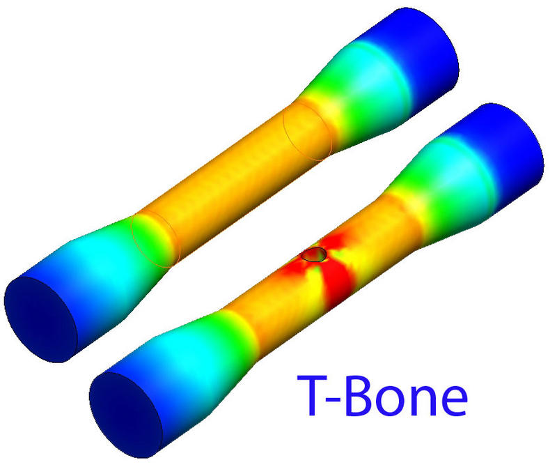

Das Problem ist dass sobald du ein Loch bohrst ist dies die schwächste stelle und somit ist dies die Stelle die bricht, das ist auch beim schweißen. Wenn diese schwächer ist wird diese stelle brechen sobald die Spannung in dem Stück das du gebohrt oder gschweißt hast die Streckgrenze Re überschritten wird ist der Bruch nicht mehr weit.
Beim Schmiden musst also die Schmiedestelle mindestens genauso fest oder fester sein wie der Rest.
Noch dazu hast du durch das Kürzen des Stabis weniger verdrehlänge und somit eine höhere Belastung auf dem Stabi

Habe das mit dem gebohrten Loch mal in die Simulation eingegeben.
Das Linke Bild Zeigt ein Stabi mit Belastung. Der Durchmesser ist 20mm und die Spannung ist durchgängig gleich auf dem ganzen Durchmesser.
Im Rechten Bild kann man sehen dass diese Bohrung D=8mm eine erhebliche Schwächung des Teils ergibt.
