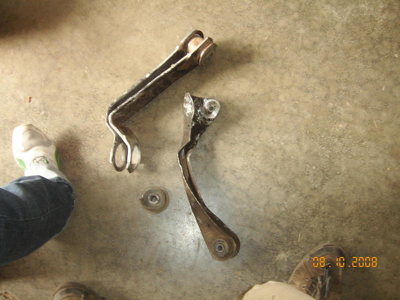

lieferzeit ist etwa eine woche wenn nichts im rückstand ist. aus eigener erfahrung kann ich dir nur dringend davon abraten die buchsen einzeln zu tauschen. die dünnblech lenker verbiegen zu leicht und die buchsen halten nicht sondern drehen sich dann im lenker. am ende kauft man dann doch neue lenker. alles pfusch. sorry

wenn man sich etwas dämlich anstellt verbiegen die Lenker, das ist Richtig. Hab in den letzten Tagen erst einige Buchsen gewechselt und da ist nix verbogen oder locker sitzende Buchse übergeblieben.

rotfl Und wie die sich BIEGEN können

Wieso die da Stock nicht einfach noch´n Blech drunter-schweißen, wüsste ich mal gern...
Immer, wenn ich unter meinem GC stehe, wüsste ich Verwendung für mind. 1,5m² Blech :)

Die vom WJ sind geschlossen und passen auch unter TJ/XJ/ZJ wenn man sie am vorderen Lager etwas bearbeitet.
Offen sind die originalen deshalb damit sie flexibel auf verdrehen reagieren können, sprich verschränken - ohne dass die Gummis zu sehr leiden.

Drehende Buchsen hatte ich auch im Längslenker-hatte Längslenker mit Buchsen bei ASP neu gekauft.Ist egal ob man neue einpresst in alte LL,oder komplett tauscht-beides kein Qualitätsprodukt.Den Längslenker schiebt es dann einseitig von der Buchse. Nee, oder?
Meine Lösung :Schweißpunkte zur Sicherung setzen (Kältemittel benutzen,damit es nicht zu heiß wird). Ja
