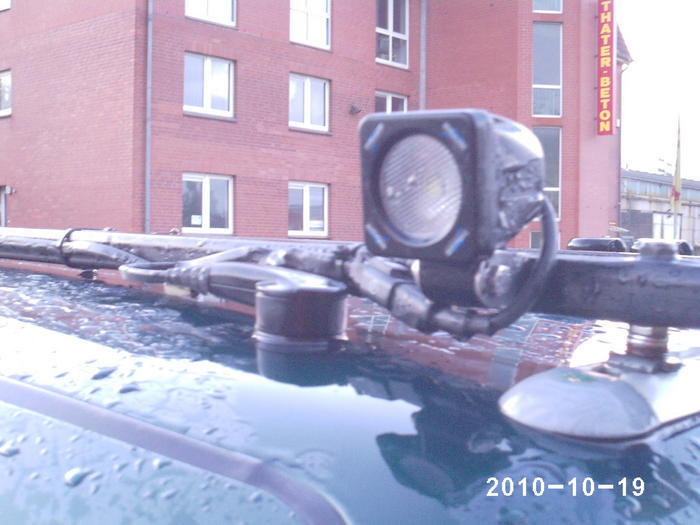

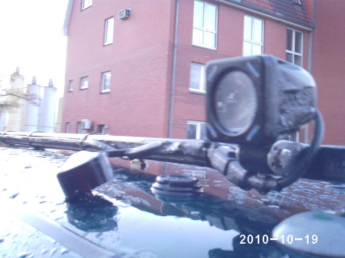

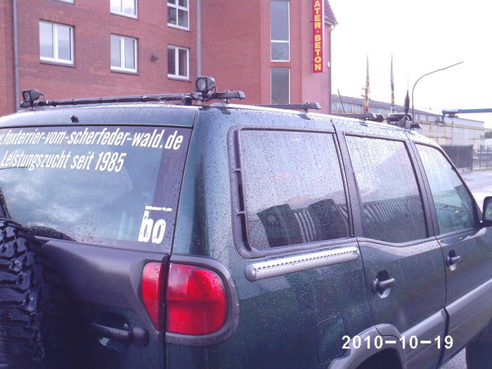

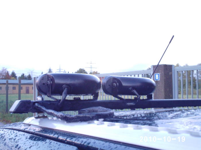

So ich habe gerade ein paar Bilder gemacht. Ich hoffe das alles zu erkennen ist. Die Bildqualität ist leider nicht die Beste. Ich hatte gerade keine vernünftige Digi-Knippse zur Hand sonder nur den 50€ Camcorder.

BeitragVerfasst am: 19.10.2010 18:58:45    Titel:
aaaah der Herr setzt auf LED-Technik YES
hast du also jeweils vorne und hinten EINE Steckdose?
na ok, bei dir gehts da die LED ja nicht viel Strom ziehen, aber wie siehts mit diesen Steckern und 2x100W aus? dann also doch pro scheinwerfer einen Stecker? Unsicher

BeitragVerfasst am: 19.10.2010 19:36:37    Titel:
Ich habe vorne und hinten jeweils einen Stecker. Hinten sind die LED´s dran und vorne 4 ff75 mit jeweils 55 Watt.
Funktioniert ohne Probleme. Im Auto sind noch Sicherungen verbaut. Geschaltet wird das ganze mit Schaltern vom Nackertennega mit Kontrlleuchte im Schalter.
