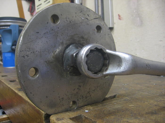

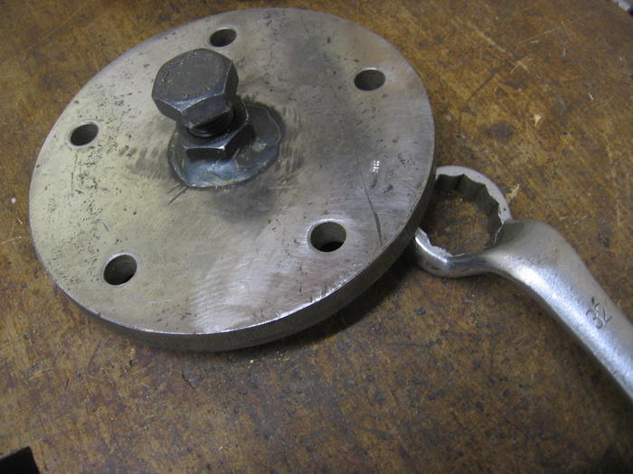

Solch großer 5-Arm war irgendwie gar nicht bezahlbar! Daher habe ich mir eine Scheibe ausgebrannt zum Abdrücken der Trommel. Die mussten ja des öfteren runter zum Beläge aufnieten.
Ich gehe die Scheibe mal knipsen - aber ich glaube meine Kamera liegt noch im Auto, die muss erst einmal auftauen. Das Bild stelle ich dann hier ein!

Scheibe mit Radmuttern befestigen und mächtig mit einem 32 Schlüssel drehen. Ich habe ein Gleitgriffstück mit Einzoll-Antrieb genommen - und halt eine 32er Nuss. Rohr drauf und irgendwann machte es "knack" und die Trommel war runter! So must du nicht mehr in eine Werkstatt fahren!
Gruß Stefan

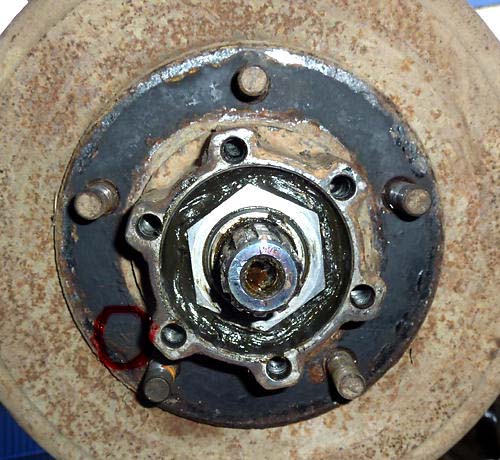

Die Mutter muss ernsthaft runter? Auf dem Bild sah es dfinitiv so aus als ob dem nicht so wäre. Ist ja ne eigenartige Konstruktion...

ich vermute zumindest dort eine Schlitzschraube:
sollten aber noch weitere zum Vorschein kommen, wenn du die Schicht dort entfernst. Ja
Diese Schrauben halten die Bremstrommel auf der Nabe fest!
Das was hier bislang beschrieben wurde, ist die Demontage der Nabe!

eine Schlitzschraube versteckt sich da nicht. Das was man da sieht ist Rost Supi
Unter dieser Mutter ist erstmal eine Sicherungsscheibe und dahinter soll die gleiche Mutter nochmal sein.
"Die Lasche des Sicherungsbleches hinterbiegen. Die Mutter öffnen, zweite Mutter öffnen, Bremsbacken zurückdrehen und die Trommel geht ab"
Soweit die telefonische Service Hotline rotfl eines Mahindra Fachmannes.
Morgen sollte der 52er Schlüssel kommen und dann sehe ich mal weiter.

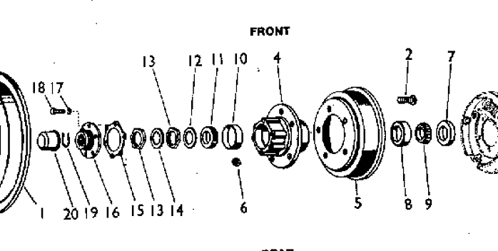

Eigentlich sollte die Achse eine Dana 27 sein. Stimmt aber nicht ganz mit der Zeichnung aus deinem Link überein.
So siehts bei meiner Achse aus:
Nummer Dreizehn sind die beiden Muttern mit der 52er Schlüsselweite und die 14 dazwischen ist das Sicherungsblech.
Habe ja das Handbuch da. Tu mich nur recht schwer das richtig zu verstehen auf so einer Zeichnung.
Aber eigentlich ist es mir jetzt klar. Zumindest in der Theorie. Brauch jetzt nur noch den Schlüssel.

polaris
Special Mechanics Worldwide
BeitragVerfasst am: 02.12.2010 20:24:54    Titel:
da bin ich ja jetzt mal gespannt wielange es dauert bis sich der erste "ich habs ja gesagt, die geht auch so runter " -teilnehmer aufgrund deines bildes zu wort meldet .
ich an deiner stelle ...würde ihm sofort die achse schicken und sagen : machmall!
es geht hier nicht darum das die nabe und die trommel zwei getrennte dinge sind , sondern eher um das "trennen"
die abzieher (auch der 5 arm) kann man hier nicht ohne hohen aufwand einsetzen .
da dies bei den alten danas wirklich beschissen geht .... ist es einfacher die nabe mit abzuschrauben . das ist hierbei ne gängige methode .
man kann das umbauen , indem man abdrückgewinde in die trommel bohrt .

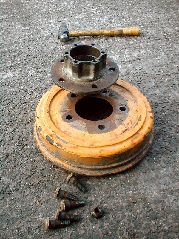

polaris
BeitragVerfasst am: 02.12.2010 20:53:32    Titel:
hinten kommt nur die trommel runter ...
vorn ist das so wie beschrieben absolut korrekt .
das bild (und auch die zeichnung) täuschen hier . die nabe (nr4) sitzt unter der trommel . die trommel steckt auf ihr drauf . da du aber wenig angriffspunkte hast für den abdrücker oder den abzieher ist es eben einfacher die nabe mit samt der trommel abzuschrauben um es dann wie oben beschrieben zu trennen.
