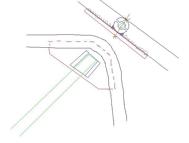

ich glaub da bleib ich dann doch beim st52. ist auch einfacher in der Verarbeitung.
noch kurz zu meinen schraubverbindungen:
um den käfig auch ins innere zu bekommen, muss ich ihn ja an diversen stellen teilen.
meine idee wäre in den ecken wo ich so eine verschraubung benötige ein relativ massives versteiffungsblech einzusetzen. auf dieses blech schweiß ich dann ein in der hälfte aufgeschnittenes rohr auf wo dann später das zu verbindende rohr eingelegt wird. dann wird die zweite hälfte des rohres oben draufgelegt, miteinander verbohrt, und zusammengeschraubt.
profi paint illustration: Grins
is halt relativ aufwendig, aber irgendwie fällt mir gerade nix haltbareres ein. oder ist es übertrieben?

die idee ist ja nicht schlecht,
aber an dieser stelle brauchst du überhaupt keine verschraubung,
ob der einzelne Bügel jetzt Diagonalen hat oder nicht,
den bekommst du auf jeden Fall ins Auto rein.
ich würde dir empfehlen einen BÜgel an der A-Säule und einen an der B-Säule und diese Bügel dann mit zwischen-Streben miteinander verschraubbar machen...
an deinem angezeichnetem Bügel müsste die Verstrebung jetzt genau auf der Draufsicht verlaufen, also musst du da irgendwas anschweissen,
kleines stück rohr mit einem Loch zum verschrauben z.B. etc pp...
Du kannst auch überlegen zwei verschiedene durchmesser zu nehemn und die verbindungs_Rohre dann immer einzustecken und zu verschrauben.
lg basti

BeitragVerfasst am: 07.12.2010 19:27:19    Titel:
ja, is eigentlich falsch skizziert. aber die methodig würd ich halt an allen ecken die es zu verbinden gibt anwenden.
an b- und c-säule will ich einen durchgehenden bügel machen. mit der diagonalen bei der c-säule weil bei der b säule ja die sitze im weg sind beim range.
an der a säule will ich vom Fußraum hochgehen und in einem an der decke zurück zum b-bügel.
hinterm c-bügel nach unten richtung Heckklappe
und dann halt diverse Diagonalen überall wo eine reinpasst Smile
