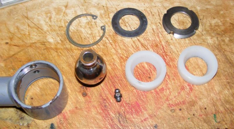

Ich hab vor einigen Tagen mal einen RE Arm von 2004 (?) zerlegt, den ich lange im Einsatz hatte. Viel Dreckwasser, Schlamm, natürlich nie nachgeschmiert.
Nach dem Reinigen das Ergebnis: Null Verschleiss, alles geil. Die Buchsen (Gummi auf der anderen Seite) sind ebenfalls noch top.
Wenn ich T-Bone richtig verstanden hab, verwendet Currie bei den "Balls" ein weicheres / flexibleres Urethan. Wobei ich die halt selbst nicht kenne. Bei RE ist es Teflon (oder Delrin, habs nicht analysiert...Fühlt sich aber wie Teflon an...Haftreibung=Gleitreibung) und dadurch nicht flexibel. Aber siehe oben - Dank der guten Selbstabdichtung auch kein Verschleiss bei mir.
