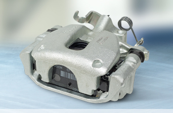

Des weiteren habe ich an die Firma Bosch eine Anfrage gestellt,
hinsichtlich ihres neuen Bremssattels "Birpro", mit integrierter
Feststellbremse für leichte NFZ bis 4 t Gesamtgewicht.
Hier mal ein Photo vom Birpro
Da dieser Bremssattel scheinbar erst dieses Jahr erstmalig in einem
Kleinbus in serie geht, gibt es bisher von diesem Sattel keinerlei
technische Informationen.
Lt. meiner Anfrage an die Firma Bosch wollte ich lediglich erfahren, für
welche Scheibengrößen diese Sättel hergestellt werden, u.a. auch für die
Hilux-Scheibe.
Als Antwort auf meine, ich denke freundliche Anfrage, kam dies:
"Sehr geehrter Herr xxxxxxx,
Die Bremsanlage muss in den verschiedenen Eigenschaften an das Fahrzeug angepasst werden.
Leider können wir Ihnen u.a. aus Produkthaftungsgründen, keine Unterstützung bieten.
Mit freundlichen Grüßen
Dennis Kxxxxxxxx
Robert Bosch GmbH
Automotive Aftermarket
AA/SEC Kundenbetreuung
Postfach 41 09 60
76225 Karlsruhe
GERMANY
www.bosch.com
Hier bin ich doch ziemlich entäuscht und verärgert, zumal ich ja nicht illegales machen will,
geschweige denn eine Atombombe bauen will.
Wenn Die Firma Bosch schon von "Produkthaftungsgründen" redet, scheint ja in diesen
Produkten der Wurm zu sein.
Also, wenn die Firma Bosch mein harmloses Anliegen deart abblockt, muss ich
mir ernsthaft überlegen, ob ich irgendein Produkt von der Firma Bosch zu kaufen soll.
