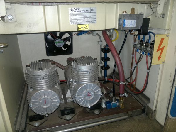

hier mal eine elektrische konfiguration :
2 Nardi Silverstone 12/24 (17 A)
einzeln steuerbar
ein 5,4 bar .....aus 7,2 bar
rückschlagventil in beiden kompressorkreisen
sanftanlaufsteuerung und druckentlastung
kessel 100L in 5 min von 0 auf 7,2bar
wasserabscheider und kühltrockner
schlauchbruchsicherung und notabschaltung bei dauerlauf (einstellbar derzeit 10min)
derzeit haben sie knapp 80h lastlauf hinter sich
richtig gute verarbeitung , hochwertiger motor
uneigeschränkt zu empfehlen das ding .

Wie groß ist die ganze Anlage?
100l Tank??? Warum ist der so groß? ODer ist die Anlage nicht im Fahrzeug verbaut?

BeitragVerfasst am: 24.02.2011 22:31:46    Titel:
Rückschlagventil sollte eigentlich schon sein sonst verlierst du über den Kompressor den Druck aus dem Tank.
Auch tut sich der Kompressor im Anlauf leichter wenn er erstmal ohne Druck loslaufen kann.
um leicht anzulaufen braucht`s ein druckentlastungsventil.
gruß gisli

ist die fallback druckluftanlage in einem werkstattwagen.
der kessel ist gleichzeitig auch für einen 380V / 230V einzylinder kompressor

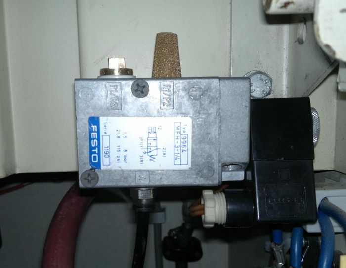

siehe auf meinem bild das druckluftventil oben rechts . dieses ventil entlüftet die kompressoren bis sie losgelaufen sind .
wenn sie abgeschaltet werden entlüftet es die kompressorleitung so das diese lastlos stehen .

Nun sach doch schon:
5/2WV, federrückgestellt, elektromagnetisch betätigt...
Anschluss 4 entlüftend. Knuddel
Hast du ne zeitlich versetzte Umsteuerung verbaut? Supi
Hatte ich schon einmal erwähnt, dass mir unvollständige Angaben im fachlich engen Bezug, Erpelpelle als Ganzkörperkondom beschert? Ja
Tschüß
Kurt

ich weiss nicht , ob ich überhaupt noch was äussern darf . erst kürzlich hab ich von einem honoren user dieses forums eine schwere abmahnung erhalten . wegen meiner techniklastigen beiträge DIE WO nerven tun .
aber nein . es ist ein 3/2 WV , vordruckgesteuert .
das problem ist die tatsache das diese ventile steuerdruck benötigen und daher gänzlich ungeeignet sind für diese anwendung .
aber da ich "zu viele" davon haben .....
der zu gemachte anschluss ist P . der R ist der mit dem filter . A ist der anschluss zum kompressor.
mal sehe wie lange du brauchst , um dich zu wundern warum ich das "falsch" angeschlossen habe . und warum es aber funktioniert.
das ventil liegt parallel zu den kompressoren , durch den schaltungsaufbau (pneumatische seite) entsteht automatisch ein gewisses delay.

polaris hat folgendes geschrieben:
Habich gelesen! Nee, oder?
Du hättest doch auch den Flansch der wo den Elt-Magneten trägt um 180° drehen können. Die darunter liegende Dichtung muss dann mit gedreht werden.
Damit hast du dann aus der Sperr-Ruhestellung eine Durchgangs-Ruhestellung erreicht.
Macht aber für deine Anwendung keinen Sinn...
Wollte nur mal so ein "wo" mit ins Satzgefüge einbasteln... rotfl rotfl rotfl
Geniale Lösung! YES Respekt
Tschüß
