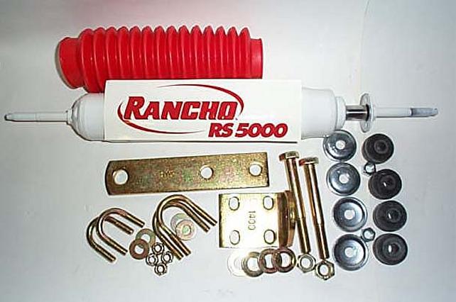

Also 2 nummern kan ich von Ranco bieten Lenkungsdämpfer 5402 Montagewinkel Spurstange 1400 für die Montageplatte fehlt mir aber immer noch die Nummer
gruß

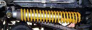

Ich wollte hier von den Leuten, die mir das OME-Fahrwerk eingebaut haben, auch einen Lenkungsdämpfer vom OME einbauen lassen. Der soll aber angeblich nicht gepasst haben. Kann das überhaupt sein? Ich traue der Kompetenz der Leute hier nicht so recht.
Ansonten würde ich einen von Trailmaster bestellen und selbst einbauen.

Den Winkel für die Spurstange hat "Fortec" eigentlich im Lager so "rumliegen" ; .... den Dämpfer auch ....
und das Stück Flacheisen mit den 3 Löchern sollte jede Schlosserei oder man selbst packen.
Ich habe mir "damals" bei Fortec die entsprechenden Teile vom Blazer geholt, ( Winkelhalter für Achsrohr und Spurstange + Dämpfer ) ,
um die Schüttelei der Vorderachse an meinem Landcruiser in den Griff zu bekommen; .... die zuckte nicht mal mehr. YES
Manfred

so. Lenkungsdämpfer ist eigebaut

Passt der Unterfahrschutz noch und kannst Du mir sagen wie dick der Dämpfer ist?

Unterfahrschutz passt, Dicke ca. 70mm

FORTEC
Rancho RS 5000
