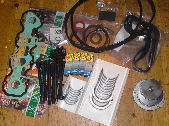

So in etwa war das geplant. Ja
evtl. noch neue Hydrostößel.

Also bei den Lagerschalen adjektive wie "grenzwertig" zu finden wundert mich schon etwas, die sind ganz einfach "schrott". Die KW scheint ja noch i.O. zu sein, also komplett neue Haupt- und Pleuellager rein und du hast Ruhe.

die Lagerschalen sind ja schon ein bisschen angenagt, zumindest was man so auf den Fotos erkennt. Wenn die KW keine Laufspuren hat, spricht auch nichts geg. neue Lagerschalen (zumal die für 100 € zu bekommen sind...). Das Spiel vom Kolben im Zylinder halte ich für rel. wenig sagend...der Alukolben dehnt sich im Vergleich zum GG Block deutlich weiter aus (und entsprechend groß ist das Spiel im Kalten zustand). Die Zahlen auf den Lagerböcken sind von Haus aus auf den Teilen.

Bestell dir am besten neue.
Die Schalen haben Farbmakierungen.
Bestelle sie exakt so und baue sie mit einem Meß- Kunststoffaden ein um das daraus resultierende Lagerspiel zu vermessen.
Der Faden kostet nicht viel. Aber so bist du wenigstens auf der sicheren Seite das dein Lagerspiel stimmt.
Es sollte zwischen 0,02 und 0,04mm liegen.

Die KW hatte ich vermessen, die liegt noch voll im Toleranzbereich der neuen Lagerschalen. Ist eh schon wieder eingebaut.
