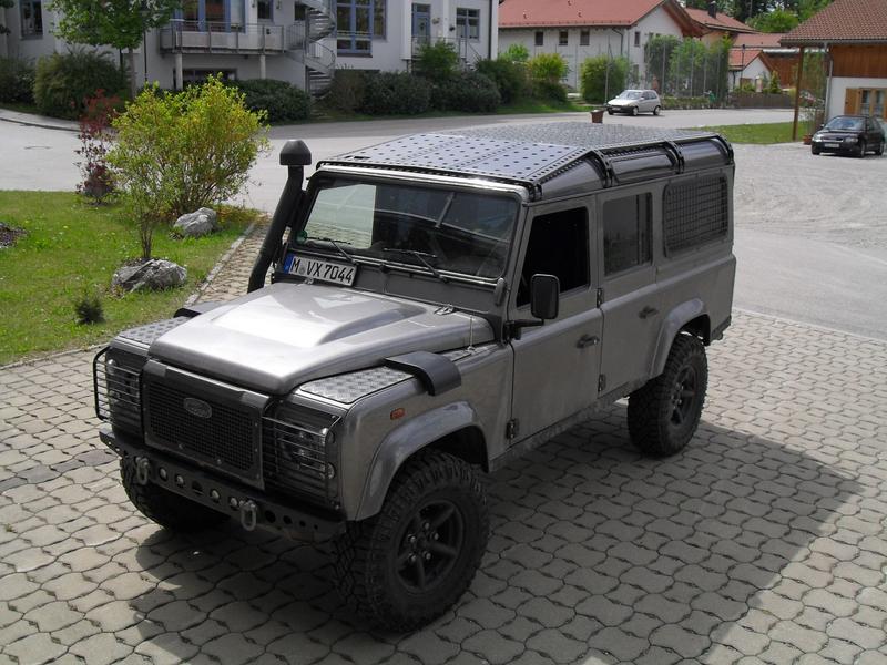

im vorderen Bereich spielen die bohrungen auch keine rolle weil da nun mal kein wind ist, je schneller man fährt deso größer wird der Bereich auf dem Dach wo "Windstille" ist. Die unterdruckblase ist vorn am dicksten und flacht sich nach hinten ab.
Mag in diesem Speziellen Fall durchaus sein, das Geräusche entstehen, aber wers nicht probiert wirds nicht erfahren. Ich sage mal, passiert nix und die reifengeräusche sind allemal lauter.
@Maik: Geiler Dachträger, sieht gut aus!
Cheers
GSMIX
MOLON LABE
und
midmaik
Wohnort: Orlando, FL
...und hat diesen Thread vor 5261 Tagen gestartet!

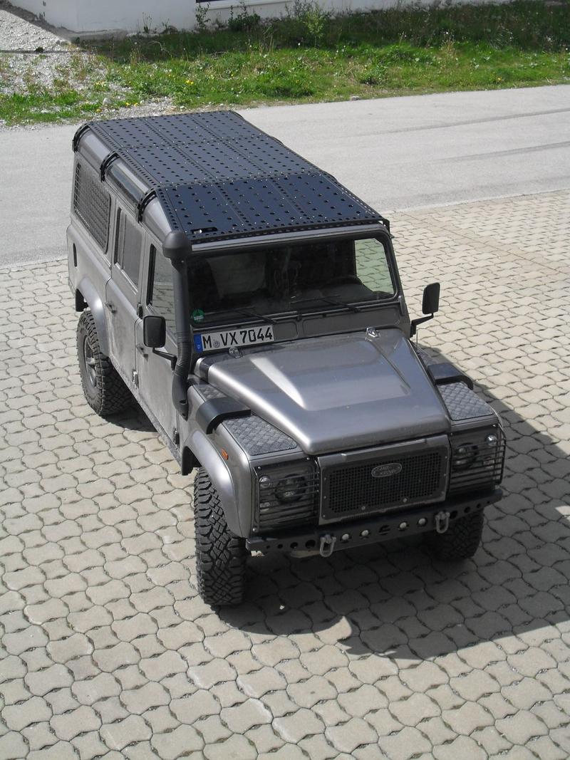

BeitragVerfasst am: 15.03.2011 06:55:21    Titel:
Danke Euch für die Blumen !
Michi hat Recht, da singt nichts. Ich habe schon eine Probefahrt gemacht und ich habe nichts hören können.
Wie die meisten praktischen Dinge im Leben muss man es probieren, eine Denkanalyse vorab bei aerodynamischen Problemstellungen ist fast unmöglich, es sei denn man hat ein numerisches Berechnungstool im Großhirn Supi
Ich stelle mir gerade die Frage ob ich seitlich zwischen den drei Teilflächen direkt über der Dachrinne noch ein gelochtes U-Profil einbauen soll ???
U-Profilhöhe ca. 25mm, siehe eingezeichnete schwarze Linie

BeitragVerfasst am: 15.03.2011 07:00:31    Titel:
Meiner Meinung nach: Nein
Lass dem Träger den Platz zum verwinden, kann dir sonst die Regenrinne beschädigen...
Wäre nicht das erste Mal, das dann das Wasser dir auf die Hose pisst beim Bremsen ...

BeitragVerfasst am: 16.03.2011 20:26:46    Titel:
Hübscher Träger! Ja
Ich hab bei meinen Trägern immer ein Rundprofil unten an den Füßen in der
Regenrinne angesetzt, somit verteilt sich die Last etwas auf die Regenrinne
und das Rundprofil ist geschmeidiger zur Regenrinne.
Die stabilste ist die Regenrinne ja bekanntlich nicht, hat bislang immer gut
funktioniert!
BeitragVerfasst am: 17.03.2011 13:31:26    Titel:
mein Dachträger hat eine durchgehende Auflage in der Dachrinne. Entgegen den Behauptungen hier hat das meiner Dachrinne einige Male das Leben gerettet, als ich bei Trophys mit dem Dach gegen Bäume gekippt bin. Windgeräusche hab ich trotz eng anliegend auch keine gehabt.

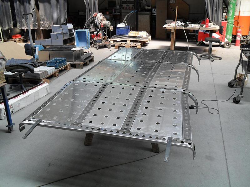

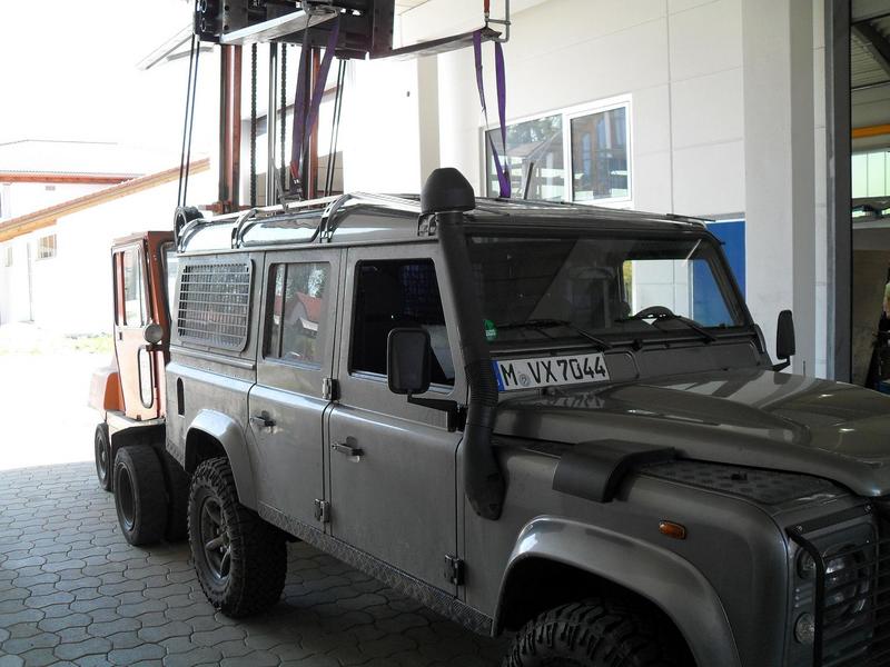

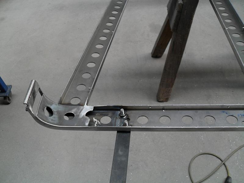

BeitragVerfasst am: 23.04.2011 09:06:30    Titel:

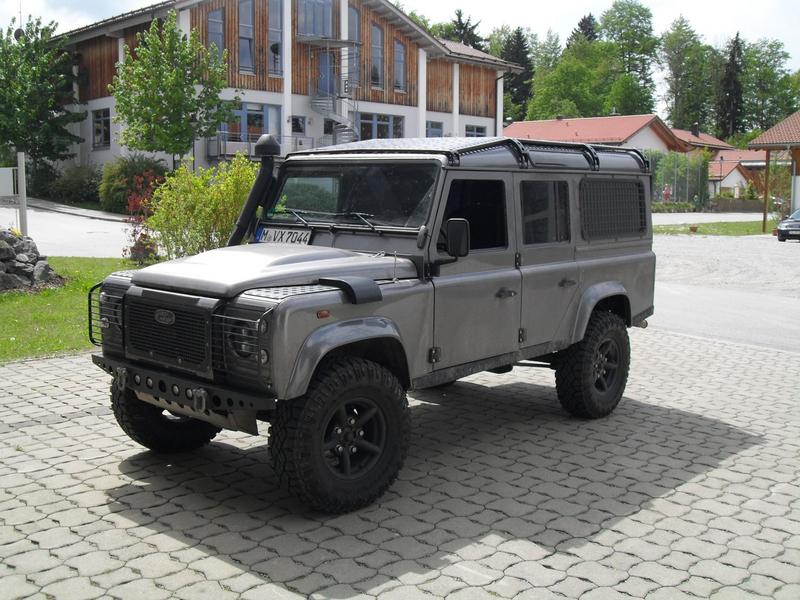

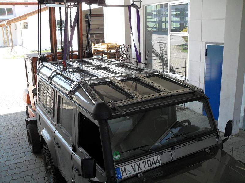

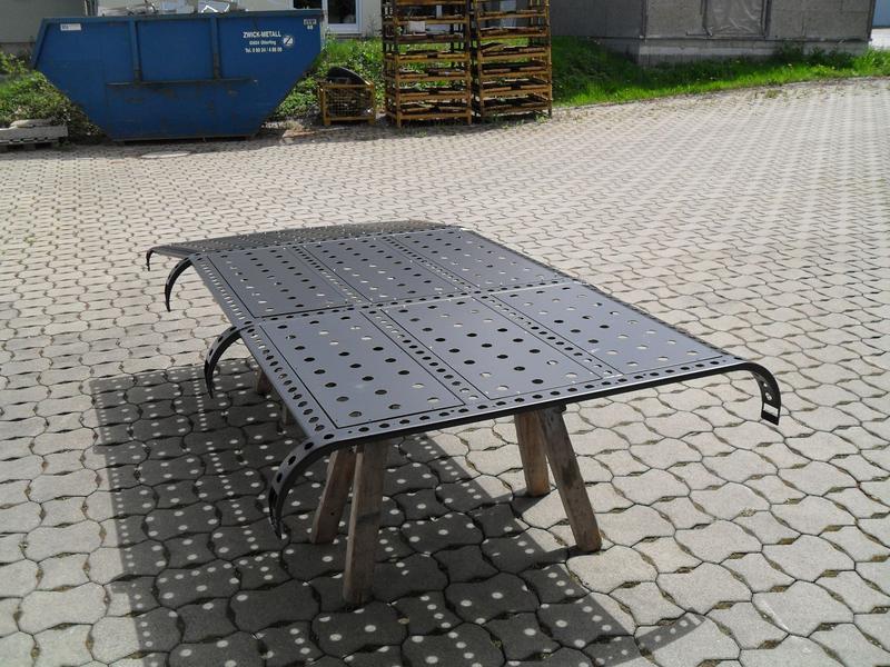

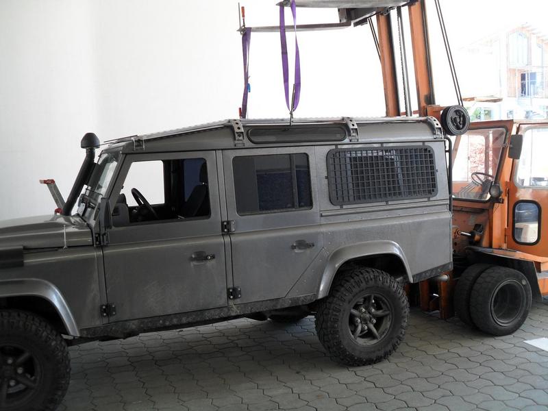

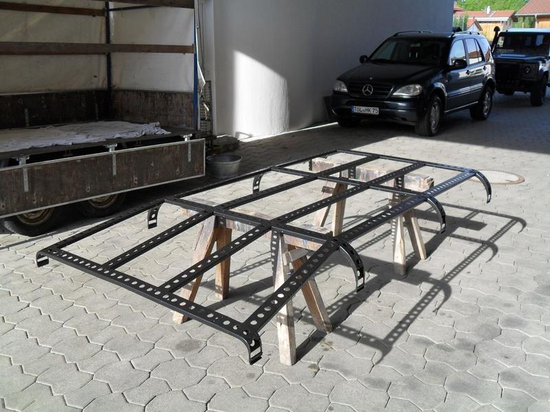

hier mal ein update des dachträgers. der wird nächste woche fertig und dann schwarz gepulvert. nach einem halben jahr habe ich endlich mein schätzchen auf dem dach Supi

BeitragVerfasst am: 23.04.2011 10:34:29    Titel:
Respekt! Schaut sehr gut aus!
HighVoltage
1. Defender 90 3.9 V8 und Defender 110 TD5
BeitragVerfasst am: 23.04.2011 11:18:47    Titel:
sieht sehr sauber aus!! Richtig gut gemacht... Respekt!

BeitragVerfasst am: 23.04.2011 13:58:30    Titel:
Gefällt mir auch richtig gut!!!

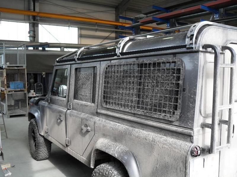

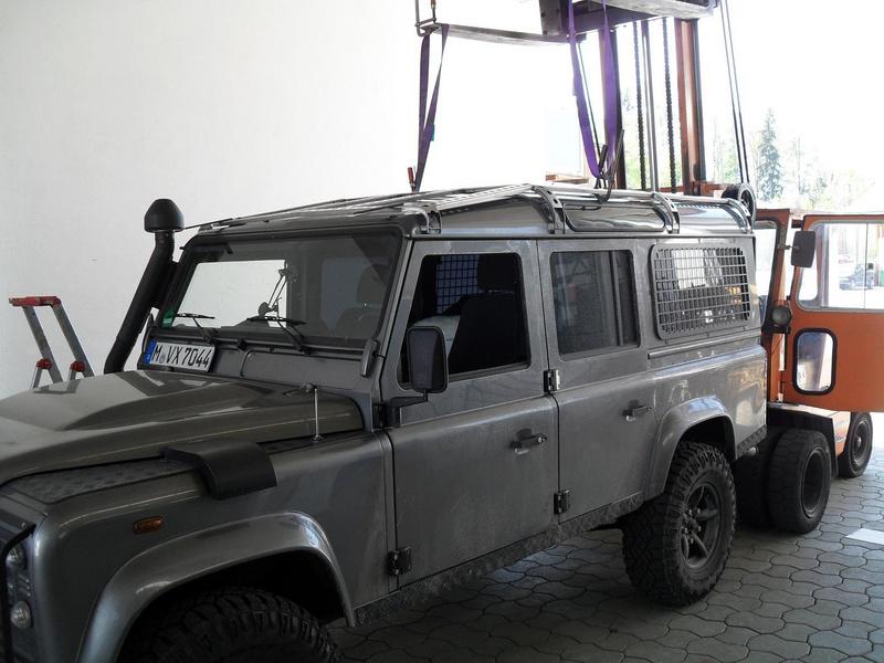

BeitragVerfasst am: 23.04.2011 14:18:09    Titel:

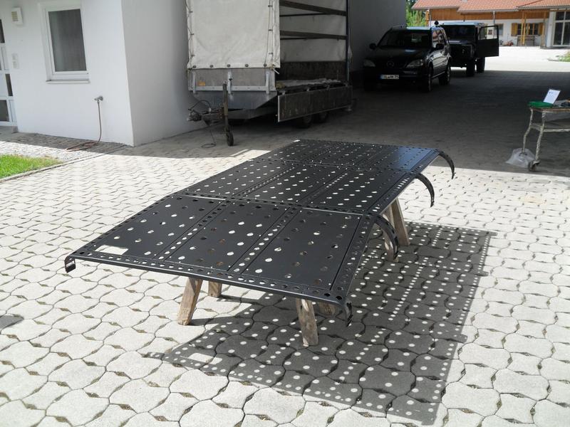

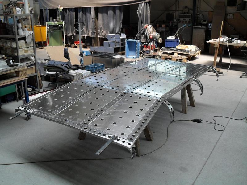

was mir auffällt:
Da sind komplette Lochbleche drauf
und hier sind keine mehr drauf. Was hat es damit auf sich?
http://www.landy-treff.de/
midmaik
BeitragVerfasst am: 23.04.2011 14:45:19    Titel:
der dachträger war nur zur anprobe auf dem dach, danach war ich zu faul alle 9 bleche aufzulegen, geschweige denn mit 90 Schrauben festzumachen Nee, oder?
wenn alles in graphitschwarz pulverbeschichtet wurde kommen die bleche drauf Supi
ich vergaß, airlinezurrschienen kommen auch noch drauf in schwarz eloxiert.

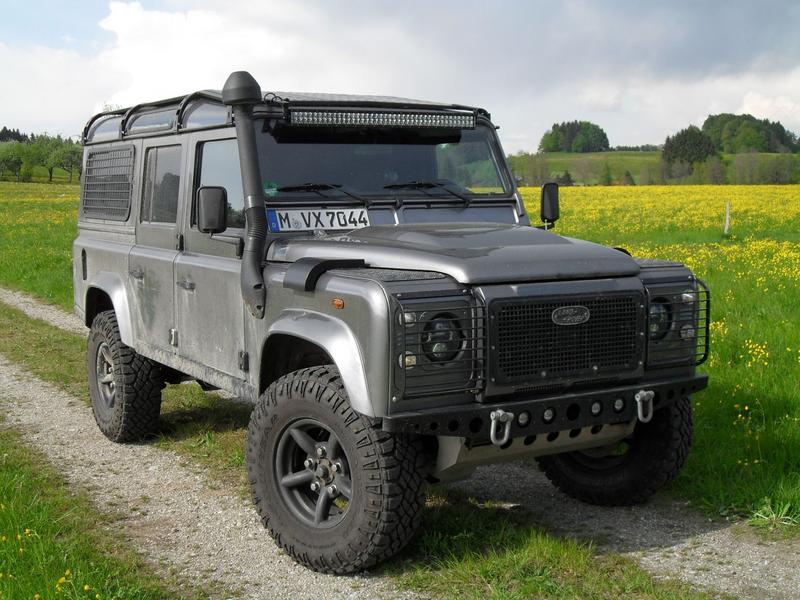

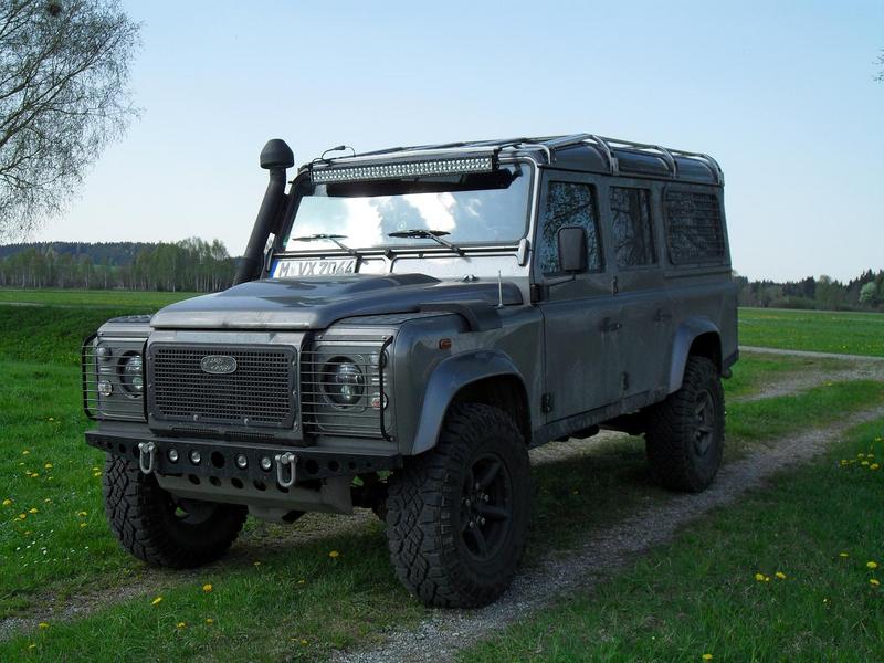

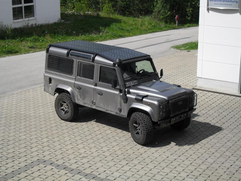

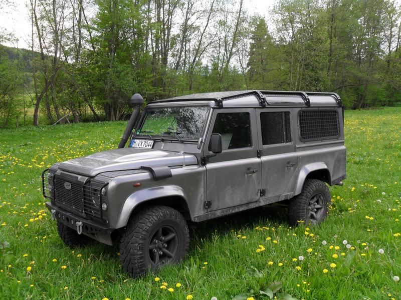

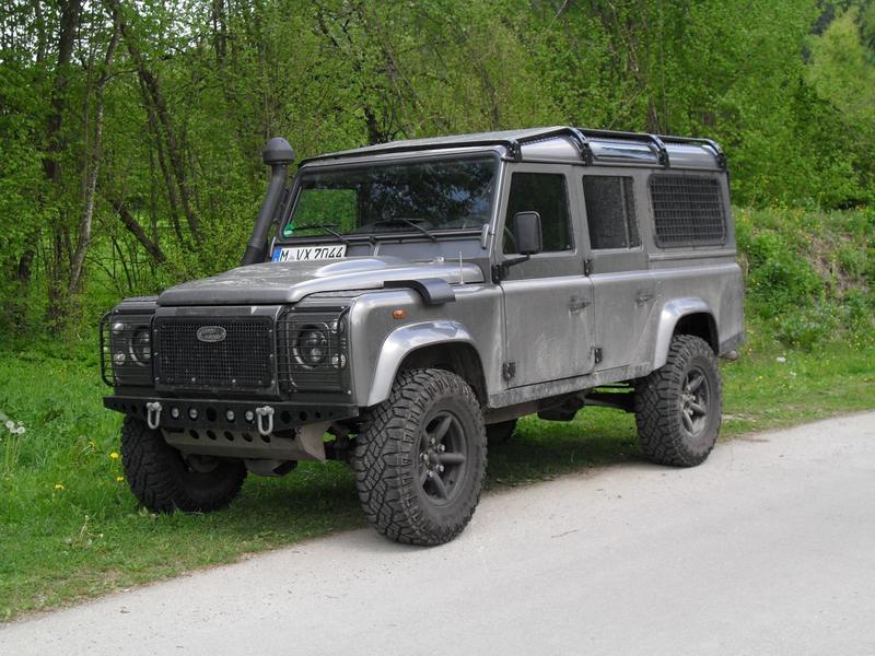

BeitragVerfasst am: 30.04.2011 19:17:51    Titel:
Update !
Träger ist fertig, sofort montiert, dann ins Gelände und danach Autobahn.
Hält bombenfest und keinerlei Windgeräusche, minimal höherer Spritverbrauch von 0.2l/110km.

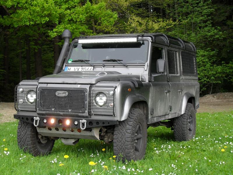

BeitragVerfasst am: 16.05.2011 08:04:27    Titel:
Sehr gelungen!
Mir wäre die LED Bar ein wenig zu niedrig bzw. zu sehr im Sichtfeld, aber das ist Geschmackssache. Ansonsten: Sehr fein!

BeitragVerfasst am: 16.05.2011 08:21:21    Titel:
Sehr schön Maik! Love it
So langsam wir der Wagen richtig schick Grins

midmaik
BeitragVerfasst am: 16.05.2011 12:17:16    Titel:
Danke Robert ! Schönen Gruss an Dror.

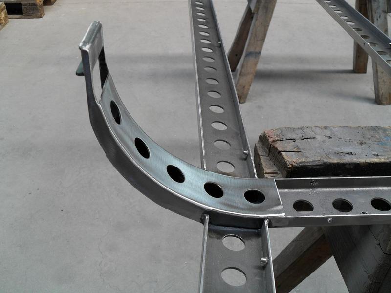

Das endgültige System wird schraubbar sein, so dass Du dir alle Elemente nach deinem Bedarf selbst zusammenstellen kannst. Entweder nur Lightbar, oder die ersten zwei Querträger mit vier Längsträgern, usw.... Vertrau mir
Diese Woche werde ich meine Rockslider vom Beschichter abholen, die sind im gleichen Loch-Look Supi
Für die Fertigung lagen wir am Samstag 15h unterm, neben und sonst wo im Auto Obskur
