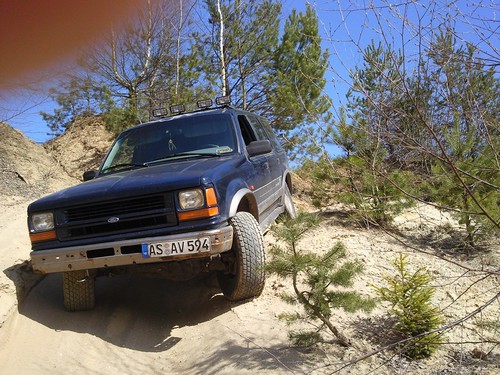

Der XP1 bzw. 1er Explorer ist der hier:
Und nachdem mir bei der Suche nach einem Offroader in der Preisklasse eben dieser in die Hände gefallen ist, bin ich auch dabei hängengeblieben. Der auf dem Bild ist übrigens grad im Umbau, wird mein Reise- und Offroad-Spielzeug. Das ist das Modell mit der angesprochenen Pendelachse, der DANA35 IFS.

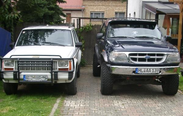

Such dir einen aus: Heiligenschein
Billig und willig soll er sein - schriebst du im ersten Post.
Dann nimm den XJ. Den Explorer muss man sich leisten können. Liest sich eventuell etwas überheblich. Ist aber so.
Den XJ kannst du für´n kleinen Taler instandsetzen und mit Zubehör verzieren.
Beim Explorer brauchst du ggf. Fachleute und ´ne größere Börse wenn´s mal dicke kommt. Motor, Getriebe etc.
Und bei echtem Off-Road-Zubehör sieht es leider vergleichsweise dünne aus.
Persönlich würde ich aber niemals nicht mit ´nem Cherokee XJ tauschen wollen. Supi

das bild is aber unfair rotfl
wenn der XJ geliftet mit dicken schlappen dasteht und der XP als serie sieht es schon anders aus YES
im serientrimm sehen doch beide aus wie ne karre mist

Meine erste Reaktion war auch , ob der Jeep auf dem Foto tiefergelegt ist. Ätsch

Zugegeben, das Bild von Falk is schon gemein. Aber er hätte ja auch seinen 1er daneben stellen können... rotfl
