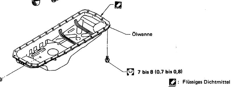

BeitragVerfasst am: 26.06.2011 11:59:12    Titel:
Bei meinem 2.8 wird wohl standartmäßig flüssiges Dichtmittel verwendet:
Gruß Andreas

BeitragVerfasst am: 28.10.2013 13:18:44    Titel:
tinker20 hat folgendes geschrieben:
Gruß Andreas
bei mir auch YES
